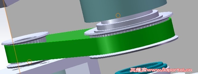

皮带轮怎么让它自动转起来??3 Y" e3 T2 N+ x; I3 x
111.jpg ' F* d0 T. t3 t: A5 X3 }. {9 c
【目前能够手动让它转动。。两个皮带轮+皮带都能动,怎么设置才能让它自动动,说个大概吧!!!】

加旋转马达
发表于 2013-7-28 11:52:11 | 显示全部楼层 来自: 中国河北廊坊
在软件界面上端的选项里,选择插件,将motion前后加上对钩,加载上motion模块,在motion里就可以添加马达了

加旋转马达试试
