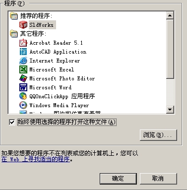

发表于 2006-8-11 17:30:52 | 显示全部楼层 来自: 中国四川成都
你可以先选择一个SE文件,再点右键,选择打开方式,再选择SE程序,同时点选始终使用选择的程序打开这种文件选项,则下次打开SE文件就不必再去选择打开方式了。
