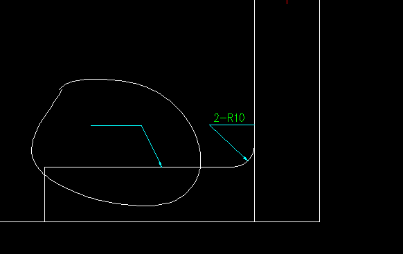

我是新手在圆角标注时发现用引线标注上边横的不能画成圈中的行状,怎样才能做到啊

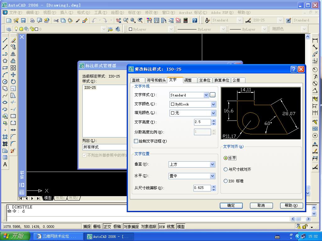

发表于 2006-8-10 15:20:18 | 显示全部楼层 来自: 中国浙江温州
改标注样式 文字 水平
4 n( C/ A3 ?, M: d* B) F& s& c见图

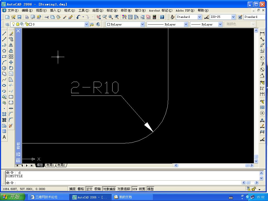

发表于 2006-9-5 14:11:55 | 显示全部楼层 来自: 中国上海

原帖由 moonwalker 于 2006-9-5 14:11 发表
2 F5 S; d2 P4 ]5 \7 Z& H8 N" A打散后移动过去.
6 _. n% o5 ^- J* e" v( T  m4 }+ X+ F8 A2 ?2 Y: o& n/ Q
这个不推荐,标注完毕以后选中那个小绿点拖过去就可以了啊!
发表于 2006-9-5 17:24:35 | 显示全部楼层 来自: 中国浙江宁波
可以使用修改标注,即可!
发表于 2006-9-5 17:33:23 | 显示全部楼层 来自: 中国北京
四楼说的对 按那种做法就行
发表于 2006-9-5 19:52:58 | 显示全部楼层 来自: 中国河北石家庄
多试几种标注样式,你会有很多收获的.
发表于 2006-9-12 00:06:18 | 显示全部楼层 来自: 中国山东青岛
先用托拉标住标上以后,在用分解把它炸开,然后在把不用的删除,就ok了
