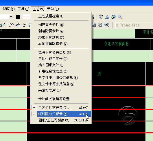

[讨论] CAXA工艺图表的失败

你用的是哪个版本?我的没有这个问题。

原帖由 swan2 于 2006-8-10 15:44 发表
: C" J6 I' c" S+ ~) {以前一直用KAMCAPP,现在公司用CAXA工艺图表做工艺,发现冷冲压工艺卡存在下列问题,绘图区显示一道道横线(打印倒没有),看了非常不舒服,我用的是正版软件,不知各位同仁是否存在此问题。
: }0 W3 u& q* q  G! y2 T$ r0 ?& s从你发图片看,你使用CAXACAPP2005版。那是CAXACAPP2005版提供的红线区分行记录它是不会被打印的,它方便你对应填写。见下图,你只要在工艺下将红线区分行记录前面的“√”取消,就行了。
6 h' r6 @; J. K# D! y( p) H 11.png : k+ q  V# z4 G
+ s6 m8 s- s+ P[ 本帖最后由 zth 于 2006-8-10 20:03 编辑 ]

这样方便多了
! u+ q, n0 a, c% T+ [1 C对于红线好像是最新的CAPP才有的
