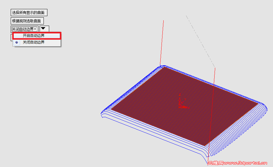

发表于 2013-7-31 10:47:59 | 显示全部楼层 来自: 中国浙江绍兴
关闭自动边界就好了吧

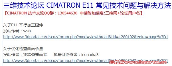

发帖主题已经登记到《Cimatron 教程整理汇总》,感谢你们的分享与讨论
8 @: a4 w3 H2 a+ W9 B+ B登记地址:http://www.3dportal.cn/discuz/vi ... &extra=page%3D1& ^  ^9 Y6 z& i1 s5 n7 a8 G

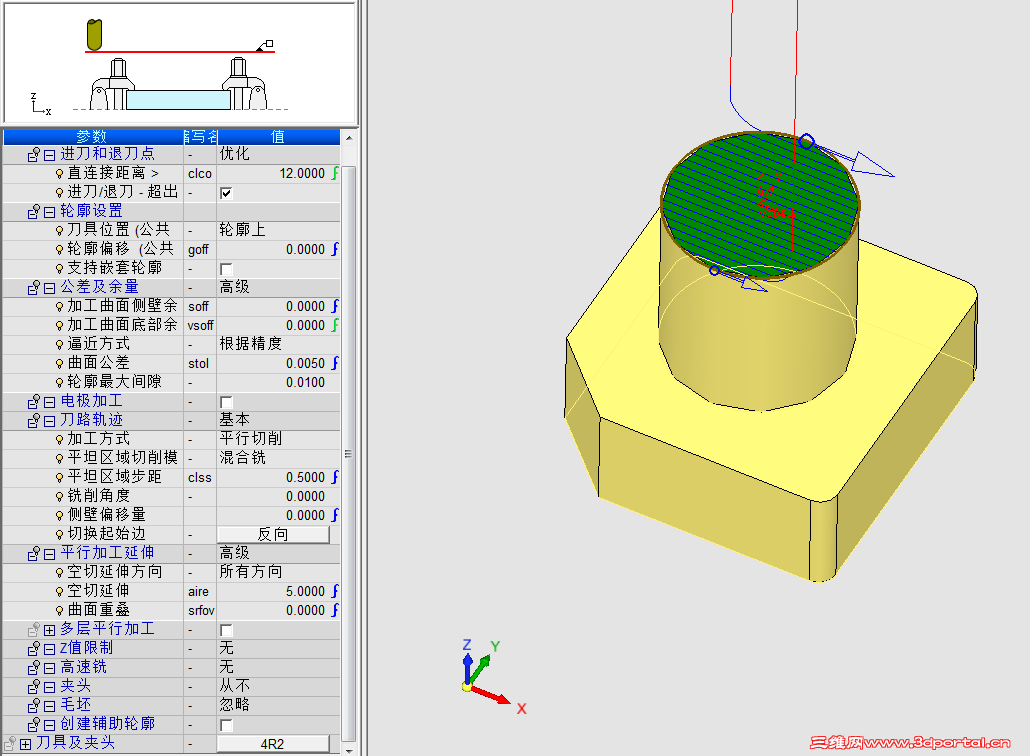

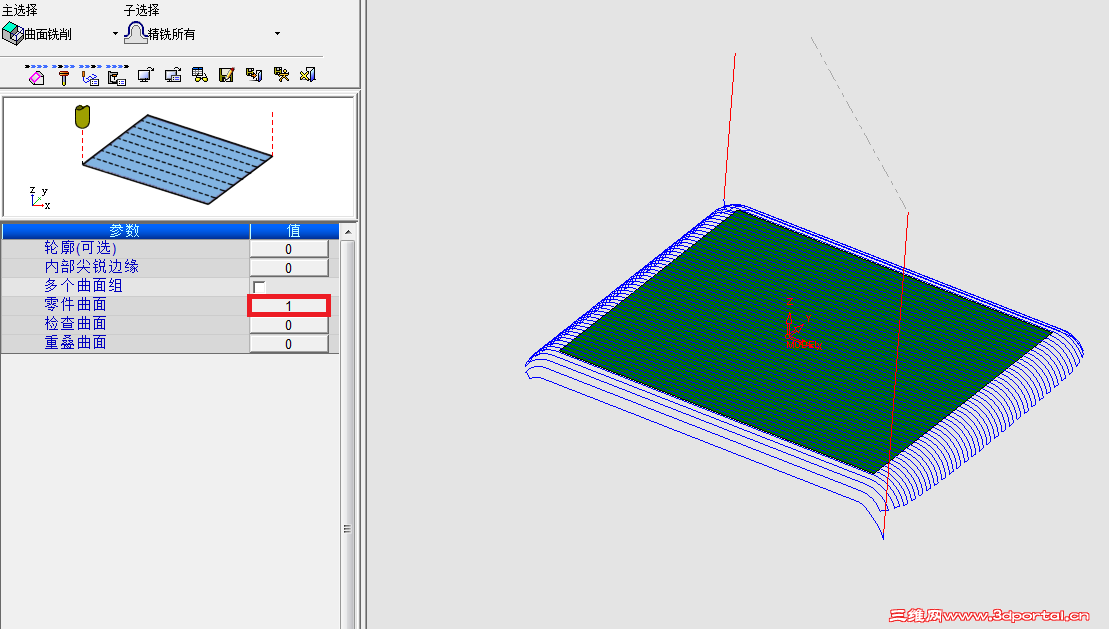

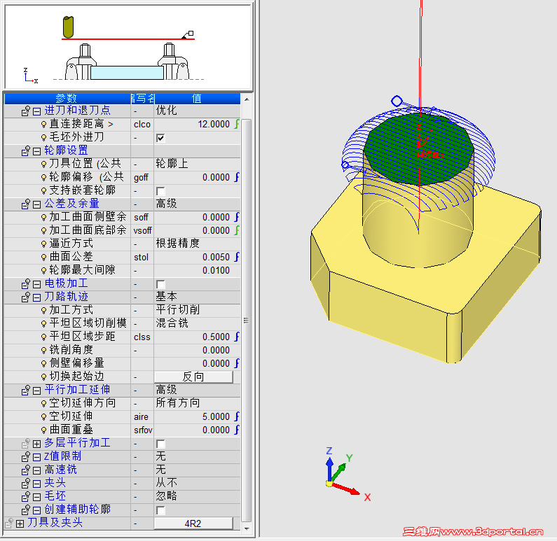

发表于 2013-8-25 15:21:44 | 显示全部楼层 来自: 中国福建厦门
终于找到了,真是太坑了!!!* S  v- T. P. R0 [& [
上两张图片,也帮助下有需要的。。
5 C# K% T! B& I; I
5 s2 _1 }6 A9 S& m9 y8 W& C& K  w

重新计算下就好了。。。
