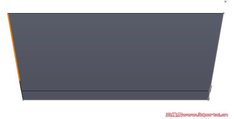

提示斜切无法展开
+ ~, i; K4 n6 r: S) R+ Y大侠么有别的方式展开么  t& t$ v3 S' ]' P3 S+ F% B

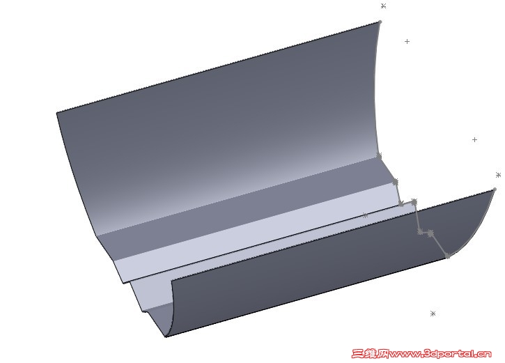

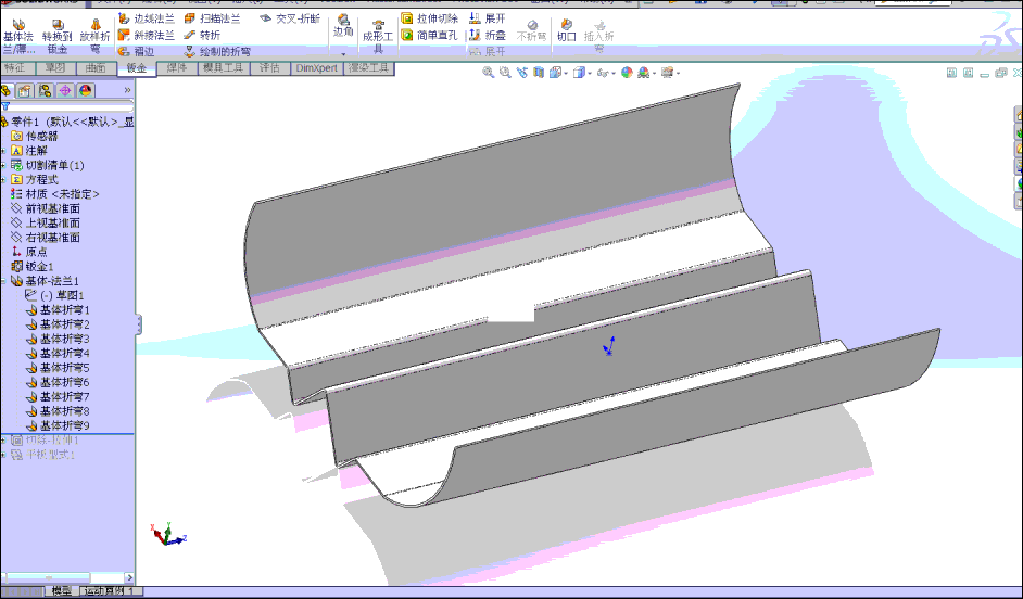

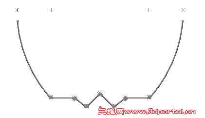

这是个很简单的钣金,怎么会展不开呢、大概按你的形状作了一个,你看看作图步骤
