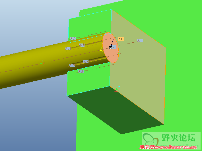

[求助] 销钉连接的组件为何在装配动画中拆分不开?
发表于 2013-7-28 11:54:58 | 显示全部楼层 |阅读模式 来自: 中国山东济南
1三维币
请大神帮忙,比如一个轴定义销钉连接约束,一是轴线与底座凹槽轴线对其,二是轴端面与底座侧面对齐,然后在机构里面仿真运动没问题,但在装配动画中拍摄快照的时候,
. _' G  D+ A' s轴会和底座连在一起运动,拆分不开。
* b/ h: D; d% X- c! m. j0 D5 a1 ~* G请问是我的链接约束有问题吗?
' q, P, u. r$ g; \+ _$ j" f2 V- I7 x8 e还有一个问题就是,在机构运分析中运行很好,底座固定,轴转动,但在装配动画界面,设定好,但是是轴固定,底座开始绕着轴转动了,请问,我是什么地方的约束有问题吗?怎么固定底座?底座都甩起来了,吓死了。请大神帮忙,研究了一晚上没弄明白。" w: ~; j7 |% n7 J# v
