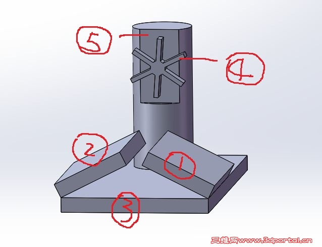

见图片1:1、2、3三个零件为一个装配体,4、5二个零件为另一个装配体。当将这两个装配体另存为零件后,再装配到一起时,发现1、2相对3之间可转动,但不能设为角度配合,没办法我只能在3的平面上设一个基准面以解决些问题。请问,有没能其他解决方法呢?另外,一个装配体另存为零件后,在属性中怎么发现它还变大了呢?我以为类似压缩可能变小的。

你在装配123零件的时候应该配合好角度了吧,还有你说123保存为一个零件时什么意思?应该是一个装配文件啊,45也应该是个装配文件,然后你在新的一个装配文件中,把这两个小装配体装配好就好了啊
