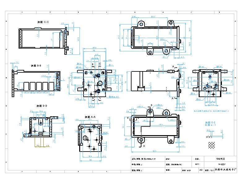

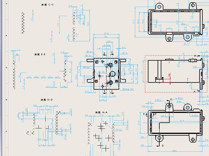

工程图里的剖面视图中,轮廓线不翼而飞。有的零件又不存在此问题,而且我在SW2006 SP4.1及SW2007中打开同一文件,效果相同,应该是文件本身的设置有问题。请高手帮忙看一下是为什么?9 I9 m8 ~; X* [- Q6 r; f: p" l9 V6 r1 o

 楼主| 发表于 2006-8-11 14:35:34 | 显示全部楼层 来自: 中国浙江温州
什么叫重新加载零件?我的已经打开并保存过多次了,还是一样,再说楼上的贴图在右下角有个局部剖,也有相似问题的。
  x- O0 X  r" `9 _6 G- ^0 |/ y, u" Z
  e9 [5 r- r# a3 @3 m要是我把剖面视图先隐藏,然后再显示,轮廓线就出来了。可是治标不治本,没有解决问题,况且不知为何,此剖面的轮廓线格外粗,可是我的系统选项关于线粗都是默认值的。而别的零件用同样的模板画出的工程图就不会出现此问题。
发表于 2006-8-11 16:05:30 | 显示全部楼层 来自: LAN
这个问题,我经常遇到,试了好长时间,发现只能先删除视图,再恢复就好了,不知什么原因,应该有更好的解决办法吧.
发表于 2006-8-11 17:39:46 | 显示全部楼层 来自: 中国四川成都
我也遇到过,我是重新进入三维模型中重新刷新一下就解决问题了,没什么大不了的呀!
发表于 2006-8-11 19:10:51 | 显示全部楼层 来自: 中国山东济南
重新加载零件和重画屏幕可以解决
