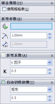

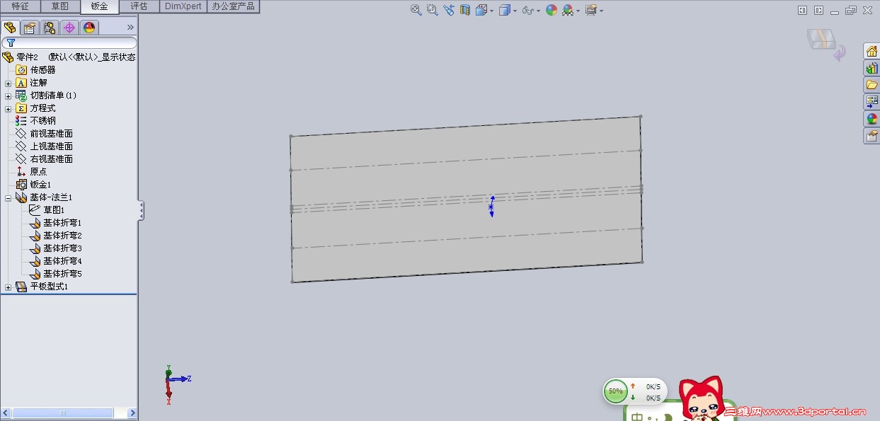

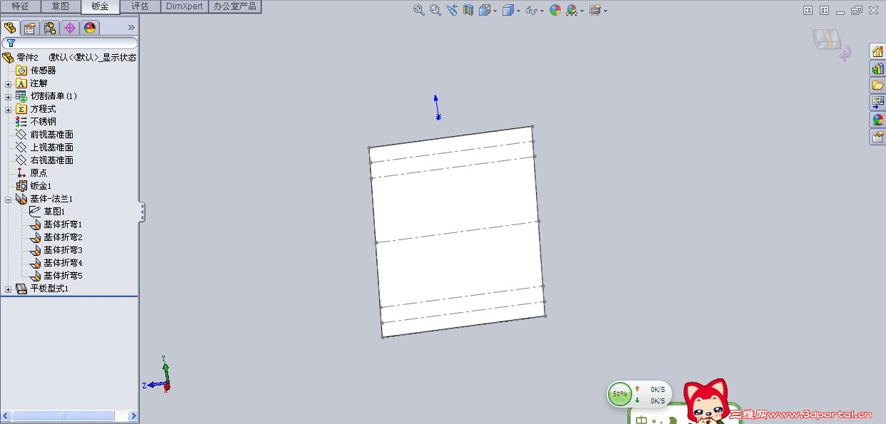

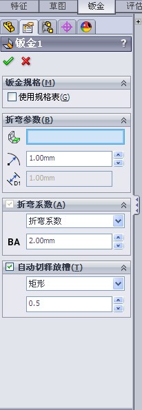

同为一个草图建模~参数均不变~就改变折弯系数的方式~  如图所示   请高手指点是为什么~~?0 {. }, x1 w% x6 X& Z

折弯系数和折弯扣除不是一回事,展开后尺寸当然不一样。我们厂一般按折弯扣除算,1.5T扣3mm
