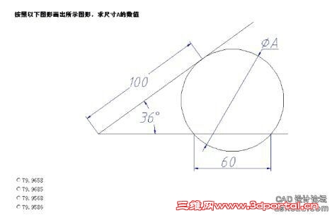

[求助] CAD这个图怎么画?
发表于 2013-7-29 11:02:48 | 显示全部楼层 |阅读模式 来自: 中国浙江金华

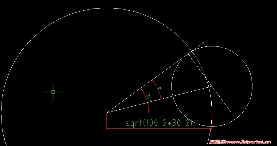

请指导具体的画图思路

发表于 2013-7-29 12:42:33 | 显示全部楼层 来自: 中国江苏无锡
79.9658,2 y' b" j$ n' z; m
在三维软件里面做的,尺寸驱动

二维画不出来么?三维我还不会用啊

L=sqrt(100^2+r^2-h^2)
/ m+ S4 D; M0 v) h* E0 v$ |r^2=h^2+30^2
2 O: K; s! T: Q" G由上式可得& N6 T4 Y  I8 p; R# J1 D: b( f
L=sqrt(100^2+30^2)

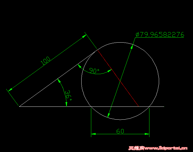

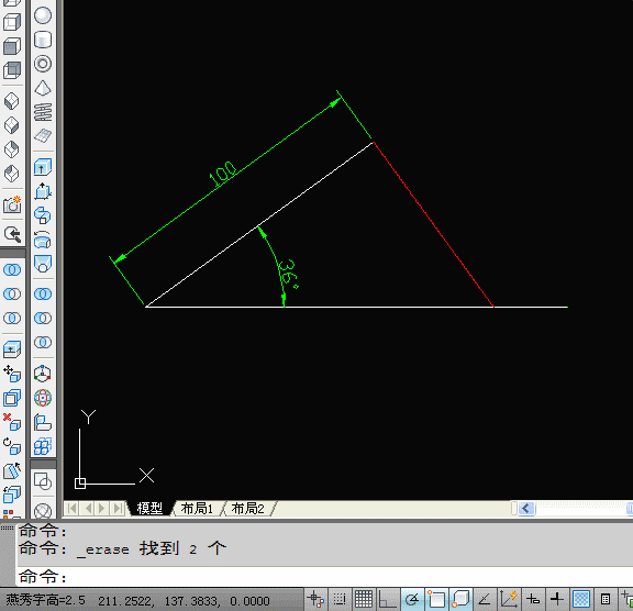

发表于 2013-7-29 14:56:43 | 显示全部楼层 来自: 中国江苏无锡
( q% Q. ?7 m# e6 Z/ k1 V$ Y* m6 A0 g8 ^
% E6 N( r7 j, y& L0 D! H
唐昕晨 + 5 技术讨论

* a+ y  k5 n* T2 v, M2 E6 `/ q: atan(36-a)=h/sqrt(100^2+r^2-h^2)
9 Y& c! ], w$ l7 g/ Gr^2=h^2+30^2
- F$ p+ F' e+ t由上式可得
3 L4 h4 ^/ N4 d' B3 U. g7 ~  i: V( H! F
谢谢,又补充知识了O(∩_∩)O~
发表于 2013-7-30 08:12:58 | 显示全部楼层 来自: 中国江苏无锡
, L1 x9 {" m0 [! _/ {1 S- U
wyhjsjwyh 发表于 2013-7-29 12:45 http://www.3dportal.cn/discuz/static/image/common/back.gif
1 n& g# Y) c8 |9 Z$ y二维画不出来么?三维我还不会用啊
3 r0 T/ ?+ O; r6 E  t' E) w) J
这里36度没有标注,标注了就变成过定义。3 M9 V' }; A$ O7 P  Z1 B3 f6 I

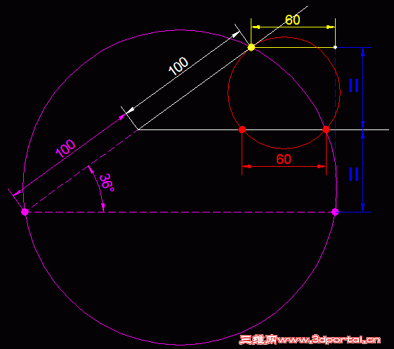

发表于 2013-7-30 12:49:31 | 显示全部楼层 来自: 中国青海海西蒙古族藏族自治州
不用计算,两次三点画圆即可:
8 U" G1 L  ~, h) a5 A) X8 F& t0 l1 \+ O; x1 y6 ~* ~
唐昕晨 + 5 技术讨论

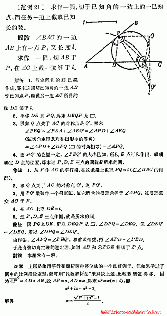

发表于 2013-7-30 12:57:32 | 显示全部楼层 来自: 中国青海海西蒙古族藏族自治州
原理参见:许莼舫初等几何四种《几何作图》
! Q+ S1 G/ P2 M  D# U/ `6 Q. P1 d- _  J" X, r; R3 F+ ]
唐昕晨 + 5 技术讨论
发表于 2013-7-30 13:02:39 | 显示全部楼层 来自: 中国青海海西蒙古族藏族自治州
lvdeping 发表于 2013-7-30 08:12 static/image/common/back.gif
, k' t/ w+ W$ S# A+ J& n- @5 Q这里36度不能标注,标注了就变成过定义。
. z# G5 m7 E; b8 {0 z, O
过定义从何而来?可能你的操作有问题。

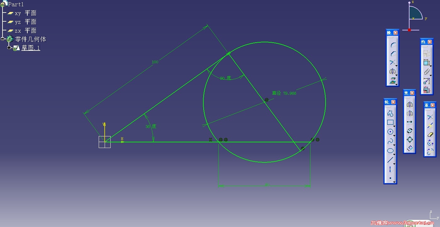

发表于 2013-7-30 19:51:42 | 显示全部楼层 来自: 中国浙江台州
本帖最后由 启发catia 于 2013-7-30 19:56 编辑 + q) E4 I9 Z1 B4 L
8 i% [1 b# p* b: C, v( e* l看到各位高手的回答,很好。我用catia画了一个,可能精确度没CAD高,精确到小数点后三位为79.966如图所示:
如图所示
如图所示
