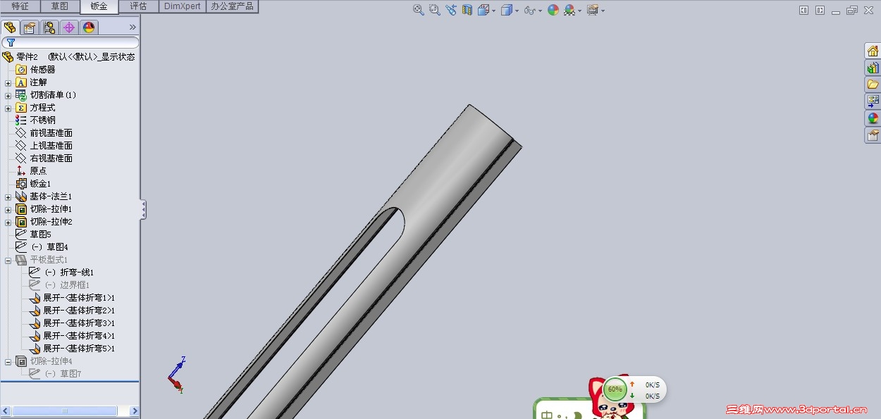

发表于 2013-7-29 11:02:58 | 显示全部楼层 |阅读模式 来自: 中国江苏苏州

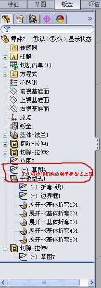

如图所示 为什么不能再全面刻字后 展开~而是要展开后才能刻字~请高手指点帮忙下~~9 ?: s5 L4 N# m4 n
发表于 2013-7-29 13:43:33 | 显示全部楼层 来自: 中国台湾

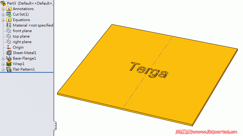

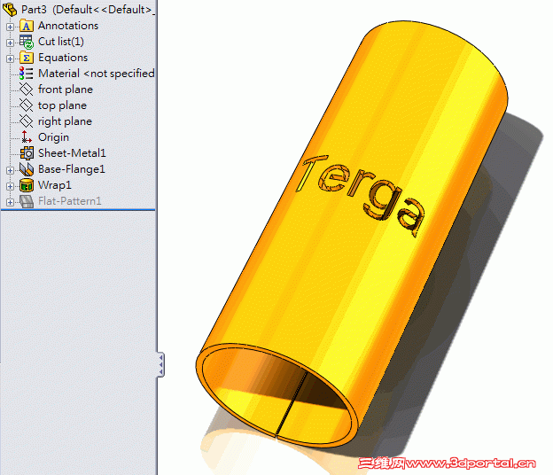

樓主難道沒使用過包覆指令?/ ~: b6 e% j7 v, Y8 O, X3 M  O
3 k$ s* d* Y* e0 d( W5 I8 C- g
1.gif 2.gif ; B( L9 ?2 h" e; _! _. v. D

 楼主| 发表于 2013-7-30 11:42:06 | 显示全部楼层 来自: 中国江苏苏州
gt.adan 发表于 2013-7-29 13:43 static/image/common/back.gif
% C% B' y6 c, |9 n: E/ s$ c樓主難道沒使用過包覆指令?
5 i& {8 `7 R* ~# t. ]" J& F

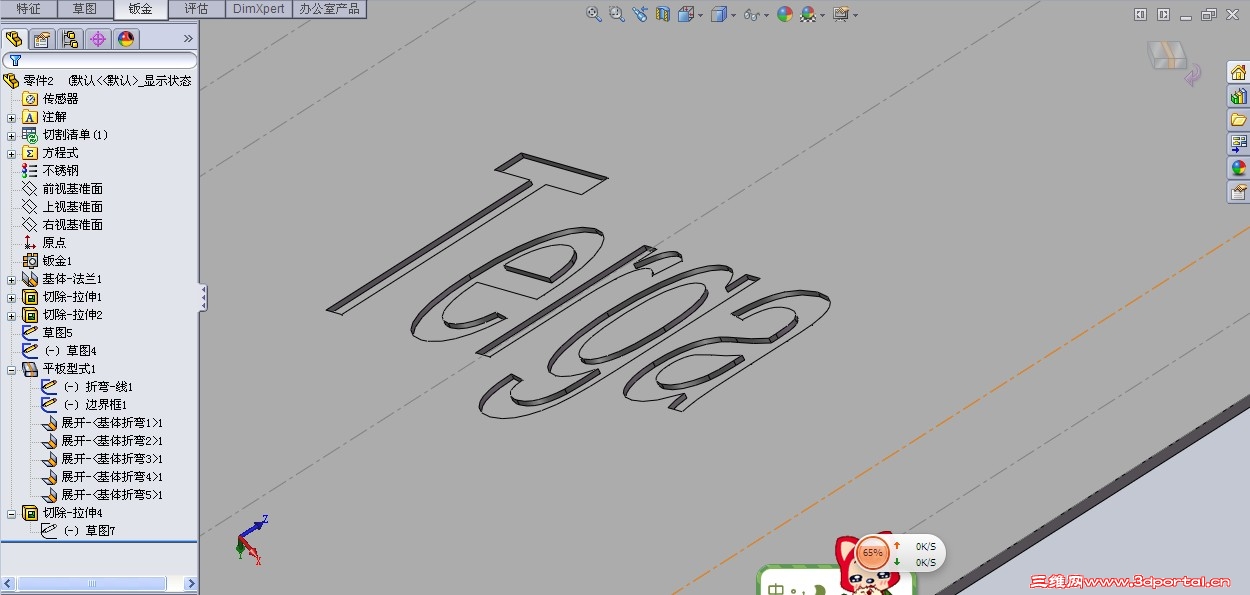

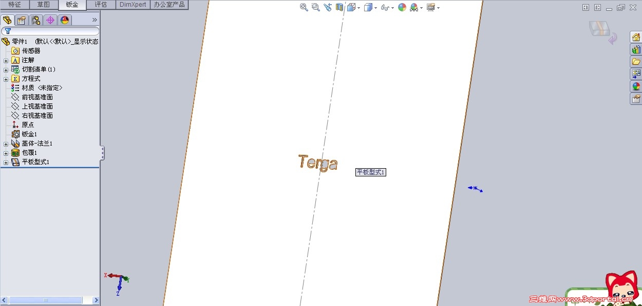

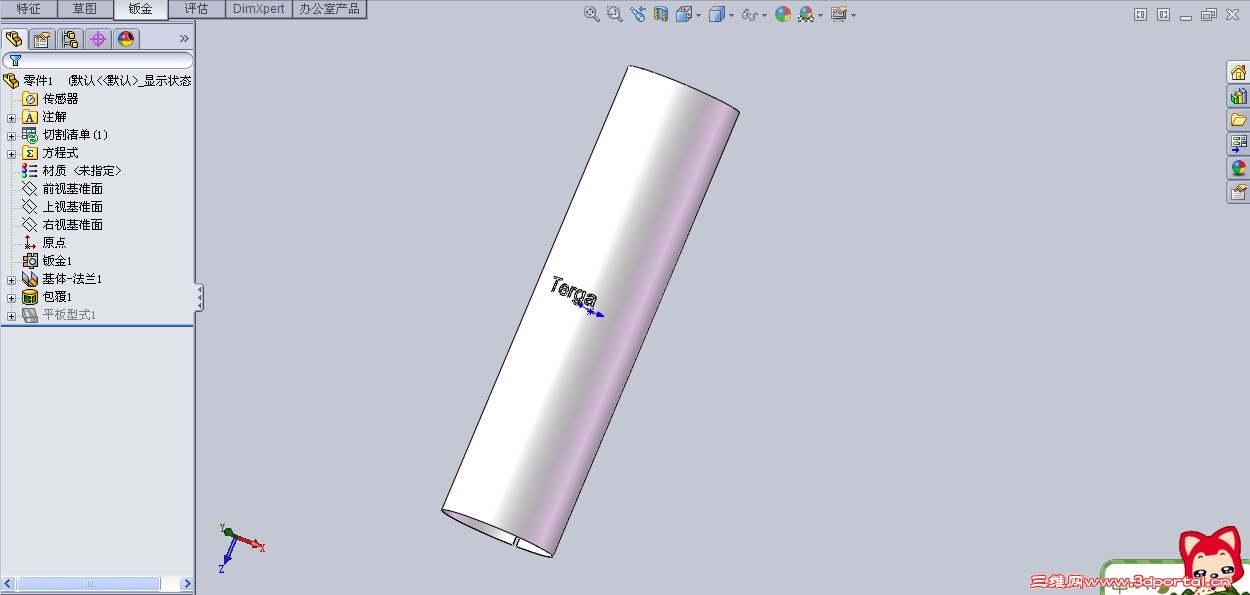

可是我的怎么展开后是这样的 如图所示~~麻烦帮忙瞧瞧~~谢谢~~
发表于 2013-7-30 12:11:07 | 显示全部楼层 来自: 中国台湾
liangyulin223 发表于 2013-7-30 11:42 static/image/common/back.gif
  p( Z' k* O' H3 d3 v- h  ~可是我的怎么展开后是这样的 如图所示~~麻烦帮忙瞧瞧~~谢谢~~
4 h, Y& X$ N: P6 {
這是字體包覆鈑金的情況…樓主再仔細看看俺的字和您的有啥不同便知…
