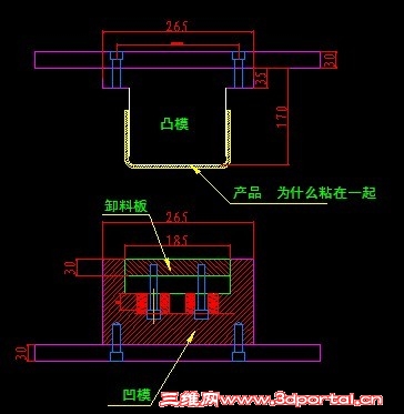

请教大师指教 ,怎么样改进,谢谢

是弯曲件还是拉深件?
  s/ ^. x* l. b$ q$ |( n里面的空气都跑出来了,形成负压,大气把它托住了。( Z$ |3 M* B/ k) P
拉深件则在凸模中心钻一个孔,再在上平面切一通气槽就可以了。是弯曲件的话凸模上部分两侧避空多一点就行。

凸模和凹模间隙小,且凸模底部做了防回弹处理的,一般零件脱模后会向内回弹。解决办法:1,调整间隙,2、在凸模内部加弹顶销,强制脱模。

2 ]4 C+ O+ ]2 F/ O& ]9 k$ X) q/ u凸模和凹模间隙小,且凸模底部做了防回弹处理的,一般零件脱模后会向内回弹。解决办法:1,调整间隙,2、在 ...
6 c2 J$ [% Q  [2 h师傅 压6个厚的Q235板 ,他们之间的间隙最好是控制在多少啊?盼回复

不论弯曲件还是拉深件,如不能自己掉下,在凸模上加一个卸料板即可。

产品要求较高,成型较好,导致产品与凸模之间达到密封负压;解决的方法是稍微加一个角度,释放负压,或者是加一个卸料装置;

加一个打料杆,或加大间隙

是弯曲件但也要考虑它拉深 啊 看得出来的 是U型

# @* ~# K: R, N: k) |# ]/ l4 o加大间隙后 ,上面敞口了 底下185 上面186.5了
