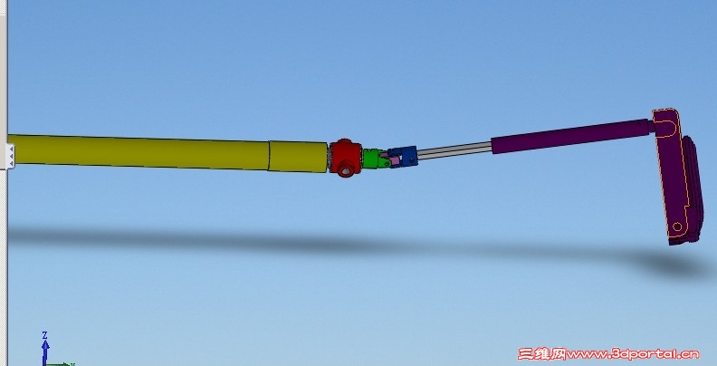

红色的零件是固定不动的,当紫色的手柄|(子装配体)顺时针旋转时,传动给白色的 蓝色的,粉红色的,绿色的零件一起旋转,使得黄色的零件,直线移动。手柄旋转一圈,相应移动一个距离。现在我的这个装配体达不到这个要求,是不是类似于活结的那部分装配出现了什么问题,大家可以给点指导性意见吗?源文件已上传,2011版本的

发表于 2013-7-30 10:02:28 | 显示全部楼层 来自: 中国河南郑州
你紫色的手柄和白色的传动杆之间没有周向装配,不能同时旋转.你直接转动白色零件看看

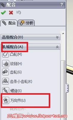

发表于 2013-7-30 22:25:46 | 显示全部楼层 来自: 中国浙江嘉兴
万向节吧。

发表于 2013-7-31 13:22:21 | 显示全部楼层 来自: 中国浙江嘉兴
slw2015 发表于 2013-7-31 09:15 static/image/common/back.gif
9 A7 E: \" k7 }9 U万向节这个东西没 弄清楚 大师能指点下不
0 r$ q# c- A6 D' D
360截图20130731132031413.jpg 9 f) b' _/ L8 I  G1 _3 \! a
 楼主| 发表于 2013-7-31 13:57:15 | 显示全部楼层 来自: 中国浙江杭州
licoolicoo 发表于 2013-7-31 13:22 static/image/common/back.gif
+ P+ x5 v; J* L7 I  }9 K# B我的意思是没弄清楚咋整 咋配合
