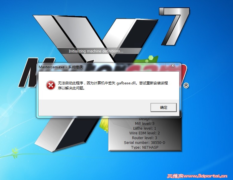

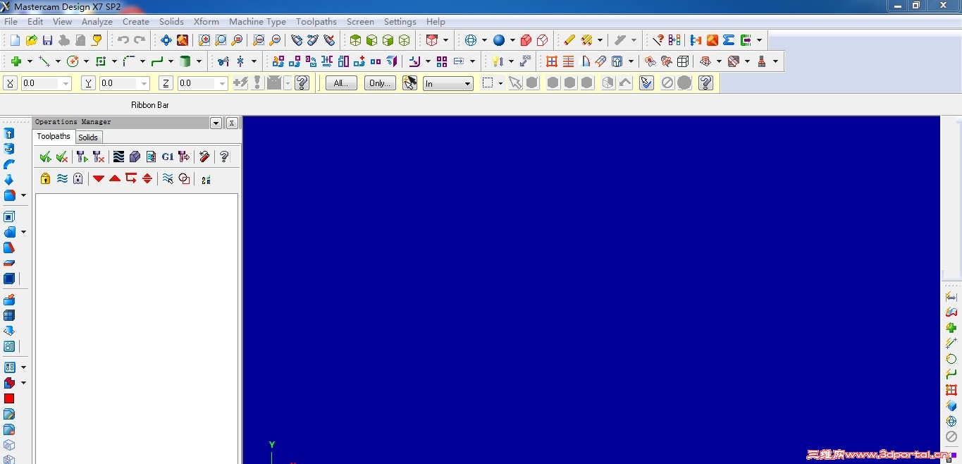

x7打开出现报警!不停的按确定后又能打开 啥情况?
发表于 2013-7-29 15:59:10 | 显示全部楼层 来自: 中国广东东莞
装的是32位的吧?
发表于 2013-7-29 15:59:14 | 显示全部楼层 来自: 中国江苏苏州
初步估计缺失文件,看看是不是被杀毒软件给干掉了

发表于 2013-7-29 16:52:47 | 显示全部楼层 来自: 中国天津
是不是杀毒软件把此文件干掉了

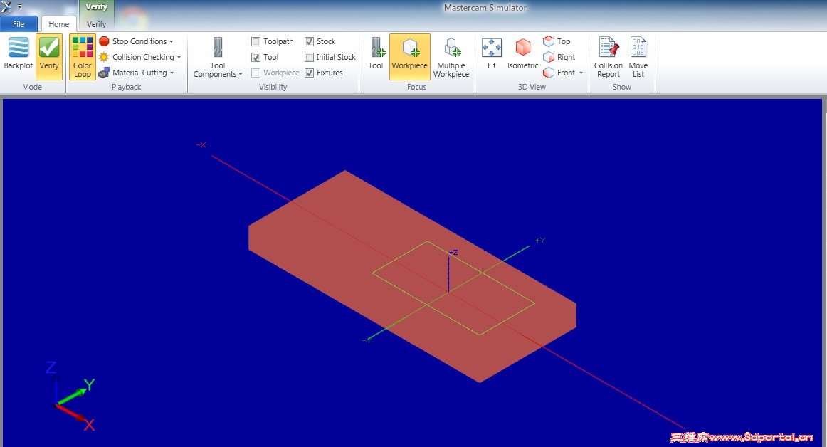

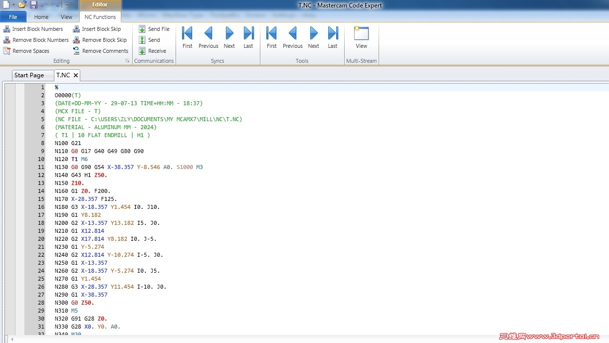

发表于 2013-7-29 16:54:19 | 显示全部楼层 来自: 中国上海
你的主程序应该没事,但是实体模拟或者新的代码编辑器或者刀具管理器完蛋了。

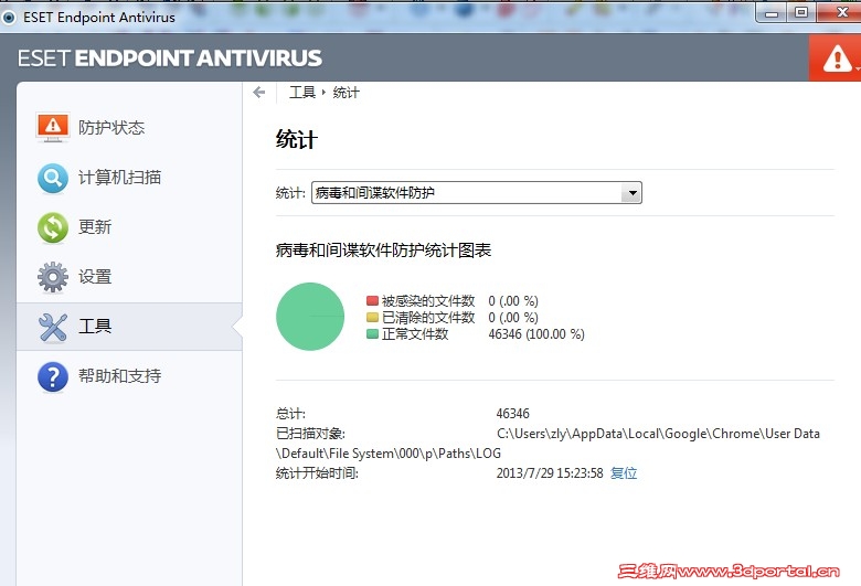

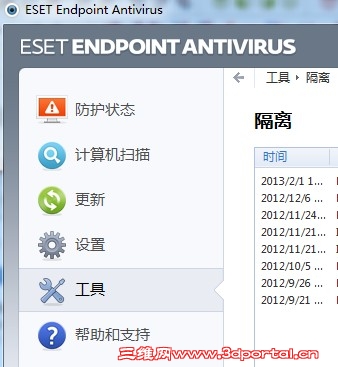

 楼主| 发表于 2013-7-29 18:58:20 | 显示全部楼层 来自: 中国上海
32位的   刚看了下 版大说的功能模块好像都能用 杀毒软件没有提示隔离或撤除文件
