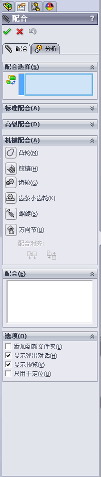

比如随便放两个圆柱零件,然后加入两个马达,结果就是一个转,一个不转。不知道怎么回事,我刚开始学习这个运动,希望大手们能细致说一下,谢谢

发表于 2013-7-30 08:44:32 | 显示全部楼层 来自: 中国安徽合肥
不转是因为装配的第一个零件是固定体,不动的,后面添加的都是浮动的,加马达会转,把第一个也改为浮动的,不加传动关系也可以转,只不过是它们各自旋转,加上传动关系两个才联动。

发表于 2013-9-30 17:23:36 | 显示全部楼层 来自: 中国山东潍坊
1.png 加上配合,或者加皮带,总之把两个部件加上运动相关的关联,就能读动起来

发表于 2013-9-30 19:37:52 | 显示全部楼层 来自: 中国江苏苏州
建议使用齿轮,用齿轮高级配合就可以了

发表于 2013-10-4 08:32:50 | 显示全部楼层 来自: 中国广东珠海
加一个皮带就可以了,不知道是不是你想达到的效果
