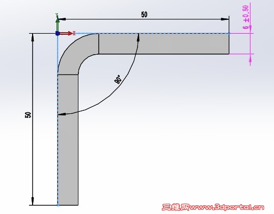

QQ截图20130729165320.jpg 如图50*50*6的折弯,R=6,按我公司,展开长扣除2倍板厚,为88,试得K因子为0.273  a: g* v  T% n' Y0 P
0 x6 R9 a$ e- g5 B  S' p. C
但是,当把角度改为135度时,展开长变成了96.06* E0 H& A8 W; t
/ i7 \( G3 E* i' X
请问这种方法是否正确?
$ W/ z6 t* l! ^5 \) m6 j) {* H' m2 W/ G0 T% u
因为我公司板厚12及以下的板都是按折弯内边长计算展开长的。' a7 ^# E0 N5 k0 `9 h3 i7 r
# ]. a+ G! P. U8 U: _" W请教各位老师,如何设定能让展开长始终是折弯内边的长度?谢谢指教。

折弯只算内边长是非常不准确的,扣去两倍板厚只是近似算法。由于钣金件大多数情况小一点没关系,充其量焊缝大一点,而大一点就相当麻烦,需打磨之类的耗费大量工作,所以工人习惯近似这么计算;但如果做较为精密的展开计算的话,情况复杂一点。要在工艺文件中规定好折弯的模口及压力,然后根据公司买的板料延展性情况编制折弯扣除表或折弯补偿表。

要按折弯内边长计算展开长度,编辑钣金 把折弯系数中的k因子设为0,就可以了?不过我曾经作过铜排的折弯工艺,当时问过搞折弯的老师傅,我们是4mm及以下的薄板一律按内边尺寸展开,其它厚度按材料和板厚计算k因子得到偏移中性层,再展开。
