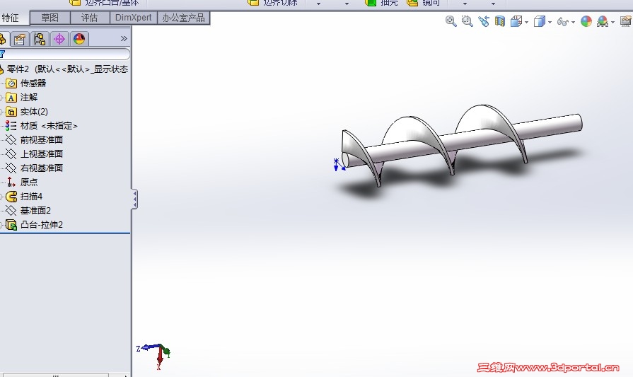

我画的方法,不能让轴与蛟龙叶片贴合,正视放大图后,会发现轴与蛟龙间有间隙
发表于 2013-7-30 10:20:15 | 显示全部楼层 来自: 中国天津
将扫描轮廓草图向原点延长一些,就能消除缝隙
 楼主| 发表于 2013-7-30 11:43:24 | 显示全部楼层 来自: 中国江苏扬州
这方法也不错,但还是有一点。不知道用螺旋线进行扫描切除有没有用?我得试试
发表于 2013-7-30 11:46:32 | 显示全部楼层 来自: 中国上海
切除就变麻烦了
发表于 2013-7-30 19:44:01 | 显示全部楼层 来自: 中国广东东莞
扫出来的曲面实体是会有一点点变形
 楼主| 发表于 2013-7-30 19:51:14 | 显示全部楼层 来自: 中国湖北荆门
有什么好一点的方法吗?
