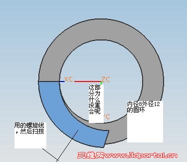

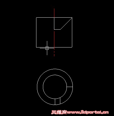

4UA[_1QDSBX7`U$GAXMO2S0.jpg G~(3[VX)0%PSE(S2U93EP5L.jpg 想做一个如图一的螺旋槽,求助大家帮帮忙,图2 我是通过螺旋线做的,不过没有成功。螺旋线的直径和外圆一样的,为什么没有重合呢?9 f2 p3 r! a: p" O8 K1 `* v

类似于梯形丝杆的

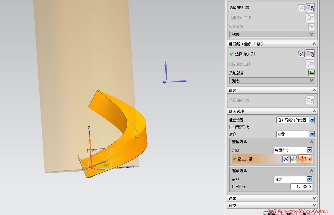

扫略的方法是对的,单参数控制不好就可能出现不好的结果。你这个图是单截面扫略,要注意方向的控制,方向控制要选矢量,给定沿圆柱中心线的方向,再扫略就好了。
