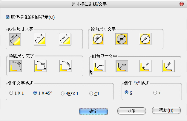

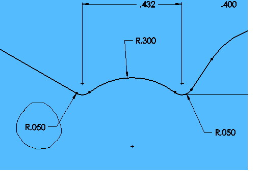

怎么能把solidworks里的半径尺寸或直径尺寸改成像图中那样的的?
发表于 2006-8-12 09:32:12 | 显示全部楼层 来自: 中国山东济南
你的尺寸标注标准用的可能是GB。; F1 [$ \6 D% n+ y
一般选择ANSI可以解决。
+ T/ T) e% A: @- }) x; M# w如果坚持使用GB可以在出详图-》尺寸-》引线中按照图片中的设置即可解决。
