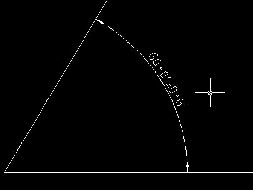

请问各位高手,在设置角度公差标注时,如何设置公差的单位是分。。。谢谢!

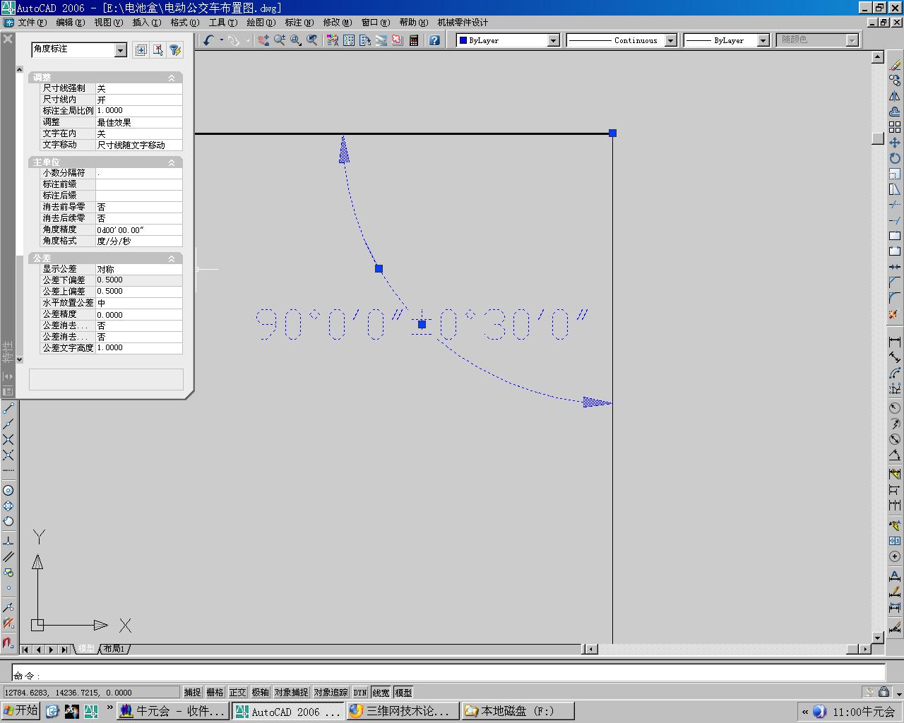

不可能啊,我刚才亲自试过了才告诉你的,我用的是06版本的,你修改一下显示精度看看! j1 Z5 i" x/ A# j9 S2 O0 U$ s
. s* I, ~9 x; {5 d[ 本帖最后由 nyh2000 于 2006-8-12 11:13 编辑 ]
看一下特性设置和标注
看一下特性设置和标注

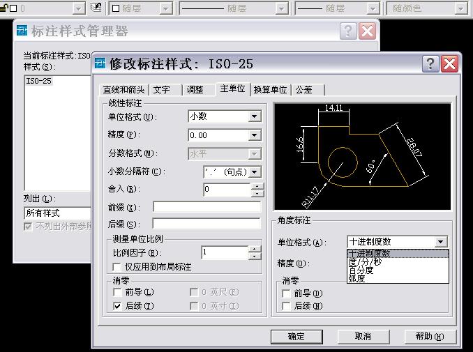

发表于 2006-8-12 14:05:29 | 显示全部楼层 来自: 中国湖北武汉
"格式"菜单->"标注样式"
7 b1 z) l8 g& f7 s5 n
8 s- M9 r+ `4 z8 D在弹出的“标注样式管理器”中,点击“修改”命令,选择“主单位”标签,如图,选择“角度标注”“度分秒”即可。
6 c5 I3 d/ \3 v/ _7 v
) j5 t7 O$ A0 W5 E, l7 k1 k: E祝好运!
 楼主| 发表于 2006-8-12 22:23:08 | 显示全部楼层 来自: 中国广东广州
我要这种效果的标注啊

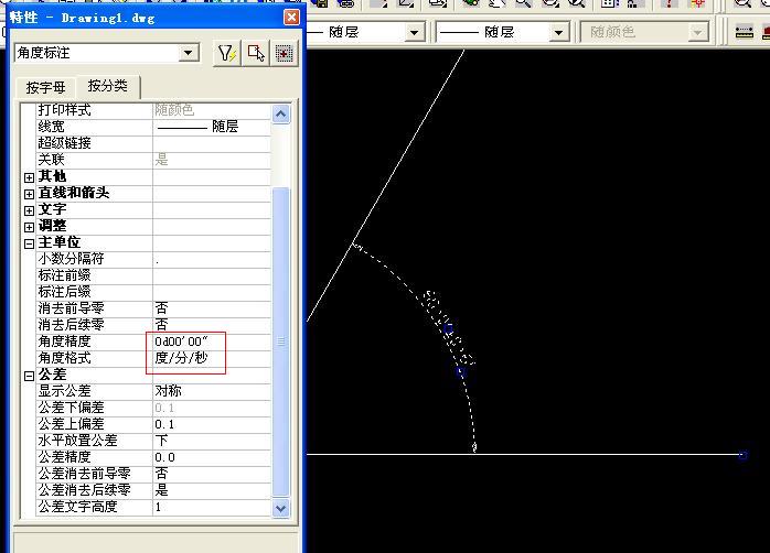

发表于 2006-8-13 14:37:25 | 显示全部楼层 来自: 中国湖北武汉
原帖由 33824107 于 2006-8-12 22:23 发表/ c* K5 Y3 J6 f+ v& j, T7 V
我要这种效果的标注啊
! }/ `+ J+ g, G; `/ g$ O0 ~5 V+ \4 S
对不起,我理解错了,刚才试了一下,发现了一种方法,可能不完美,供您参考。
0 ?2 H0 J# r- G( e  F/ @8 O8 o2 A! o/ W+ f5 _& Q
如图:
6 g! L+ n9 Z2 n5 _  D4 s8 }' b1、选中标注,打开特性窗口,如图,在“主单位”->"角度精度"中选择“0d00'00"”- |' H$ h5 r" S) X0 X, a3 c6 D9 @
/ O, h$ H, S8 C6 \0 ]
2、“主单位”->“角度格式”中选择“度/分/秒”,如图。
# s( ]- \! W  z8 n  p: R6 J3 G+ v+ S8 ], m* U$ \; f
3、“公差”->"公差精度"选“0.0”以上,然后进行换算,填入公差,例如,0.1度=6分,操作时,要想显示6’的公差,填入0.1的公差即可,其他公差数值类似换算。
& d3 T* I$ @; g7 r- Y; L3 P
6 e# ?" D6 ^6 W- e6 p0 b: Q( M效果如图$ Z0 H+ L: w  _# M0 ]
" i6 V" r0 S! X0 n5 q5 U
最后,再次抱歉误解您的意思,祝好运!!- U( T/ o/ C2 j: Y% }7 r, l- A

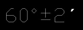

发表于 2006-10-8 19:36:39 | 显示全部楼层 来自: 中国重庆
直接在标注的替代文字里输入  60%%d%%p7'  不就行了,何必这么麻烦。。。。
