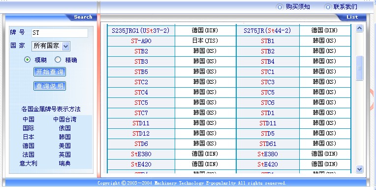

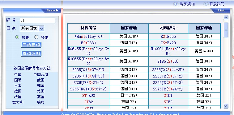

我也发两图看看。你们看着办吧。

发表于 2006-8-21 13:41:19 | 显示全部楼层 来自: 中国北京
5楼和6楼的说的有道理,看来我就知道德标里面有ST  别的我都不是很清楚 有点井底之蛙了   请个位拍砖了
" F8 T2 L  O3 k  u; B
0 H5 P( J6 @/ g0 u6 a, I2 q" _  D6楼的那个不是软件  是这个网站上面的内容: t% |# F6 ~. i' Z
http://www.china-machine.com/materialtry/clph/Default.asp
! m  R5 A; A' B) ^  j/ \9 o
9 M/ w0 V. C6 w% Y7 k我以前查标准有时也用这个的 不过好像不是特别全 也分享出来 大家一起用
