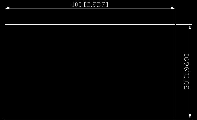

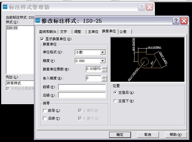

以前在本论坛,看过类似的文章,原贴大意如下:9 F' @. S5 f% q; V2 y1 `3 H% r! X
8 y" _1 ]3 Y! j2 ]) T
"格式"菜单->"标注样式"4 j* L$ i4 _% h" L$ k& B: o7 y9 X8 |
( N2 Y/ t: o" t1 p7 V2 Z在弹出的“标注样式管理器”中,点击“修改”命令,选择“换算单位”标签,如图,选择“换算单位乘数”,填入数值,即可按两种比例标注。+ H6 {  Y8 Y  a1 ~8 o
6 U$ j  P$ [& J6 X祝好运!; w! x: N0 O% t7 ~" s6 W" y; l
' X  l7 q4 K6 l5 ]& P4 ^- w) B# N如图3 m2 f) T! V" w' l8 C6 F
( g, y& s! a5 ]% _
* O7 V# n7 Y( Z* ^5 a* g; t0 w/ v当然,楼上的朋友说得方法也可行。这里只是提出了另外一种解决方法,供大家一起学习。

发表于 2006-8-17 12:56:27 | 显示全部楼层 来自: LAN
我来补充一下,如果你同时标注国标的和英制的,最好是前英制,括号里面用mm,这是因为英制单位的尺寸不好圆整,跟英制中的如1/8",1/16",1/32等等不能直观对上。* o/ ?. p$ @) z0 `  c0 X8 I
不然自己可以感受下
