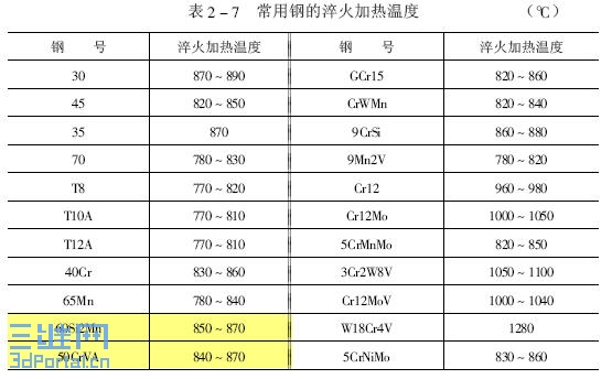

[求助] 60Si2Mn、50CrV的淬火加热温度?
发表于 2006-8-12 14:00:27 | 显示全部楼层 |阅读模式 来自: 中国江西南昌
急切想知道上述两种材料的淬火加热温度!!
发表于 2006-8-12 21:19:15 | 显示全部楼层 来自: 中国黑龙江哈尔滨
60Si2Mn淬火加热温度是880度,回火温度是420度左右。60Si2Mn这种材料由于含有硅元素,加热对脱碳敏感较强,所以加热要注意防脱碳。

% Z* {6 d8 e6 Z) C8 m50CrV是780~840

50CrVA的加热温度应控制在830~860比较好
发表于 2007-3-16 17:29:17 | 显示全部楼层 来自: 中国湖北十堰
因为50CrVA的Ac3在785℃,且该材料为本质细晶粒钢,为提高生产效率,建议加热温度为830~860℃

发表于 2007-3-28 08:35:29 | 显示全部楼层 来自: 中国辽宁沈阳
查到了相关的资料见下图.
发表于 2007-3-28 20:39:10 | 显示全部楼层 来自: 中国黑龙江哈尔滨
怎么大家的结果都不一样呢
发表于 2008-8-26 07:54:11 | 显示全部楼层 来自: 中国江西南昌
要根据不同的加热方式及设备选择加热温度,可能会差异很大,如电炉和燃气炉,而且每个厂家的工艺也不一样,有的使用高温,短时保温等,
发表于 2008-12-30 11:33:07 | 显示全部楼层 来自: 中国江苏无锡
50CrVA按照标准处理,其塑性指标相对较低。为了充分发挥V的沉淀强化和细化晶粒作用,将淬火温度提高至910℃,在同样的回火温度下,可提高强度和塑性指标。
