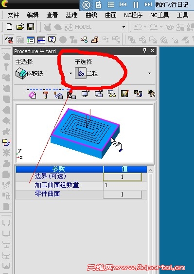

发表于 2013-7-30 07:54:35 | 显示全部楼层 |阅读模式 来自: 中国广东
大侠们,为什么E11版的二次开粗不见,是不是没有这个功能了,觉得很不习惯9 _: T  W+ a* [7 i

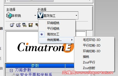

xingang.wu 发表于 2013-9-13 09:28 static/image/common/back.gif
' W. k8 B( i7 g0 b) b8 X放到传统加工策略里了
4 }* d% v/ y9 ^3 c2 _E11是拿掉了:
4 y6 y; n' k* g: H8 n9 D- }4 ] 5.jpg
发表于 2013-9-14 12:35:50 | 显示全部楼层 来自: 中国广东佛山
在E10里,我计算过时间,Rerough做二次开粗比Rough sprail计算速度快一倍,算出来的刀路效果也差不多,; @( e) {- n8 X
感觉E8.5做刀路方面要方便快捷很多,虽然少了一些功能

发表于 2013-10-3 06:31:08 | 显示全部楼层 来自: 中国广东汕尾
密密麻麻 发表于 2013-9-14 11:16 static/image/common/back.gif1 \& f) i& d* [9 S! g. J% X6 l
E11是拿掉了:
, `- o" ^5 J6 q: w谢谢版大,还在用E10。二粗的确是鸡肋了,不够灵活。
