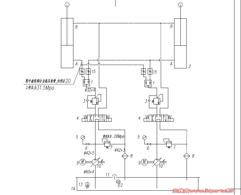

高手们,我这边有两只油缸,500/390-3700,工况是顶升负载,max为500T/单只。
, w. t2 h* G# i* j9 c2 R! Z顶升到顶点,设时20分钟。
5 U1 {$ E0 a( i! u4 _0 f安装好,调试时,发现一个问题,一只油缸落到底,另一只油缸还有100多,就停在那个位置,怎么也落不下来。松开油缸进油口接头,油缸则能继续落到底。! U9 N& T2 a1 Q  A& F
若拆开图中同步伐,也能落到底,但是两只油缸先后时间差较大。: t& X' S( y, L% c
检查同步伐两个阀芯,均未发生异常。图中的4个手动节流阀是防止同步伐不同步时,好调整。; A& z  `% S0 X4 i3 h
请教各位,帮忙分析,什么原因导致呢?

1.两套动力系统,是不是有一套是备用的?还是两个泵同时供油?
  L3 L# z$ d& R+ W. k2.在油缸退回时,4#电磁阀动作的条件是什么?是一个缸退回时立即动作还是两个缸都退回时再动作?' L" L! B2 V3 p2 ?

. f  C- r" E6 k( \7 K1.两套互为备用;; q: I2 X3 D( m$ u  S
2.油缸的退回,是操纵其中一个电液阀开关,才进行的工作;

油缸的行程不短。当两油缸或节流阀的性能稍有不同时,都会造成这种情况。先交换两缸的油管试试,看看是油缸还是阀的问题?

1.建议保持空载状态
2 [% J5 A* M) W( x( ?& v" l2.关闭一个手动节流阀,让一个缸进行往复运动,正常后退回底部并关闭其回路对应的节流阀$ B+ Y, [" Q! y- U
3.打开另一路手动节流阀,重复2的的动作直到油缸动作正常后退回底部5 w" H5 W) \9 O8 g& _9 y
4.保持两个手动节流阀全开,对两个油缸进行同步调节
8 ?4 I8 w" l+ l5 L- H* U# p以上,供参考

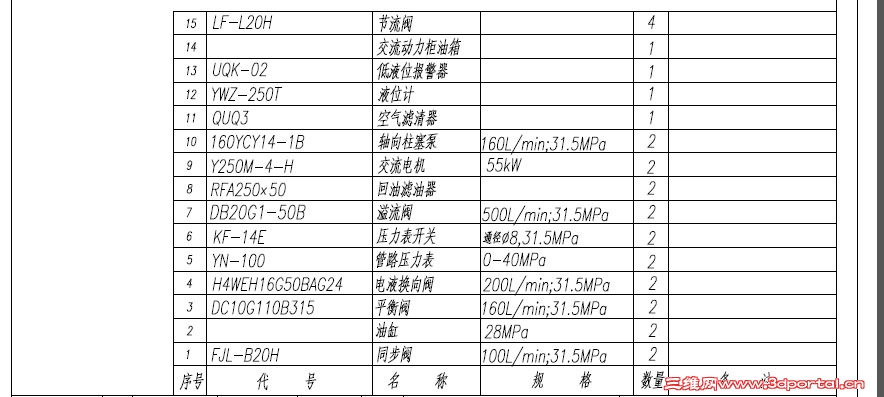

1套系统供油(可以2台泵并联供油,互为备份),1个换向阀,1个同步阀。
发表于 2013-7-30 20:36:57 | 显示全部楼层 来自: 中国山东青岛
楼主,同步阀是精度差的,一般是2-4%左右,所以3700的行程有100毫米左右的偏差是正常的,而且在使用中要注意速度太小,负载偏差太大也会严重影响分流精度,另外节流阀的调节比较难调负载的不同调定也不同。

感谢楼上的解答,确实是同步阀本身的误差,3%。最后100mm是正常的。:thankfulness:

分流集流阀只适用于速度同步回路,你要求的是位置同步,不能完全达到要求

这种情况是由于同步阀精度造成的,一根油缸落不到底,应该是同步阀选型不对。

同步阀选型也对,压差越大同步精度越高。但是有同步阀有%2-%4同步误差,这是正常的。楼主在使用设备时要两根油缸要强制运动到头或者运动到底,要保证两根油缸的起始位置是相同的,保证消除位置误差,否则位置误差会累积,造成更大的位置误差。
