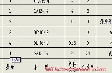

如图,请问怎么解决?1g以上的都没问题。只要零点几可的零件,无论数量是多少总重量都是0  H8 A" ^8 L2 r4 N- e& g

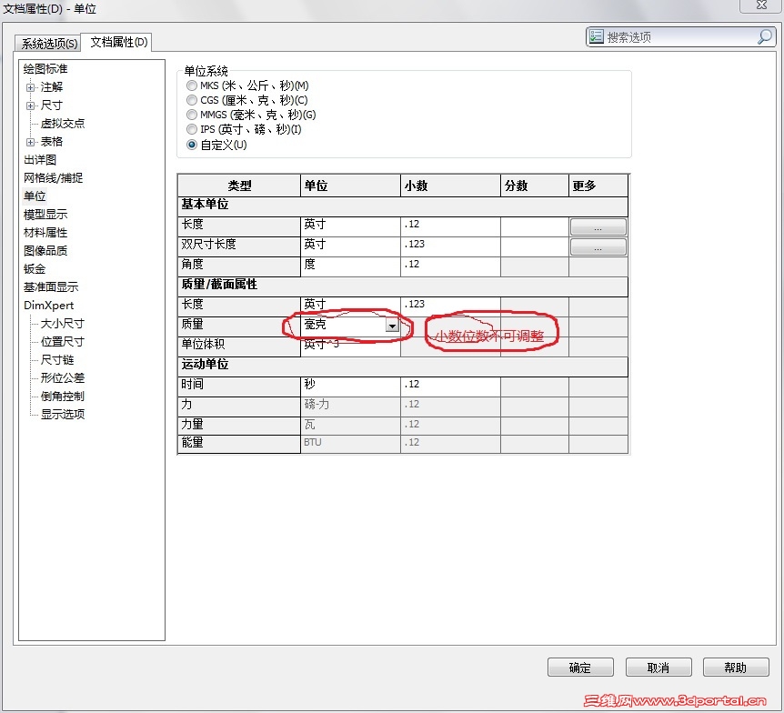

文档属性.jpg 2 k' F5 R( f2 f. p
选择单位制式为自定义单位,质量单位选毫克

单位自定义设定单位,2#是正解
 楼主| 发表于 2013-8-3 17:16:45 | 显示全部楼层 来自: 中国四川成都
设为毫克重新插入材料零件明细表就可以了,多谢!!!
