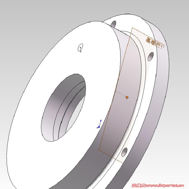

在这个外圆上怎么做这个异型导向孔,谢谢,老是提示:不能将点生成在实体内部已经存在的点上。
在图上那点怎么不能用异型导向孔
在图上那点怎么不能用异型导向孔

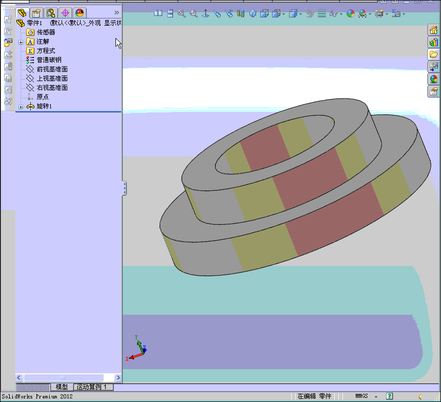

这样可以吗?
: u" }, J& {, m) @ 23外圆做异型导向孔.gif

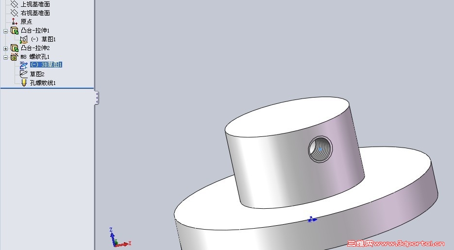

用3D草图点做

4#是正解,基础的东东
