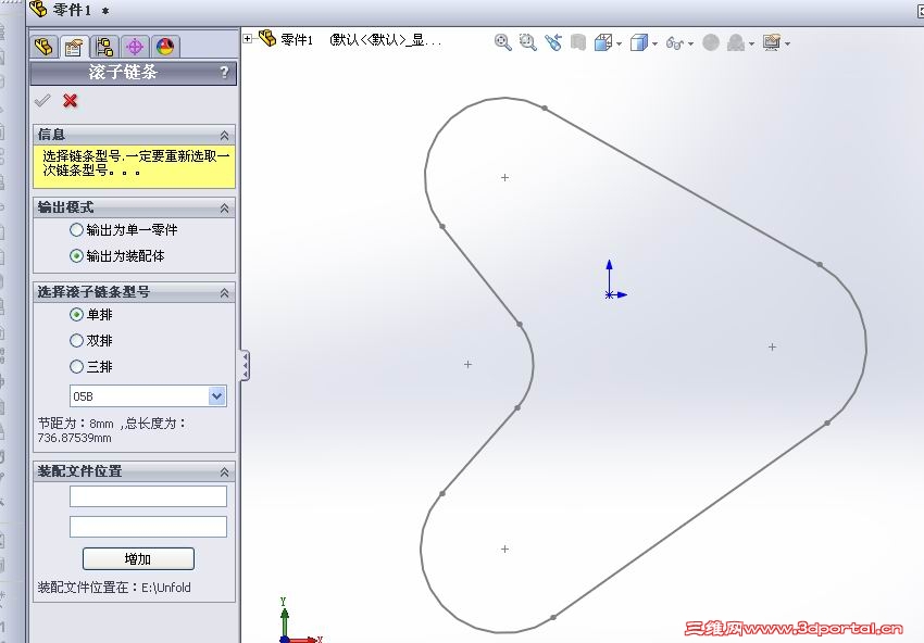

8 w& M1 n5 |& I0 D% C5 I! H0 U安装说明:0 y1 D/ h6 g+ J6 R% x
将所下载的文件统一解压到同一文件夹内。: K5 D  G8 r  u' ?; E
修改Cpbom.swp文件。
9 u. o7 l4 z7 w+ E4 z   Sub main()
# o& i* W  L  Z+ j) V8 i( h" v; f       Dim MyAppID, ReturnValue
$ h# z# {" C. k& z8 J5 o8 K" ]& r# X       MyAppID = Shell("***:\******\滚子链条.exe", 1)5 {& S# v, x0 @1 c( z+ w
       AppActivate MyAppID
' K5 W2 _1 @+ }! r' N' r7 j  r. E6 ?$ m   End Sub
# X" P9 a; S9 [9 Z把***:\****** 改为: 你放文件的文件夹名称。9 K$ a8 {9 i. v% ?4 U
/ b8 `+ U/ j! Y; m

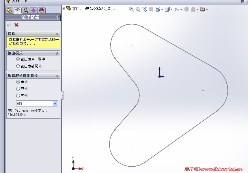

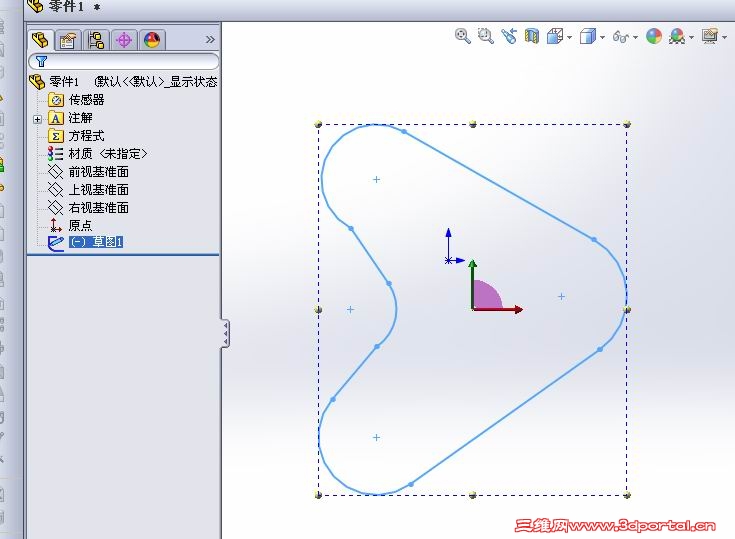

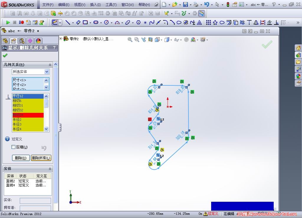

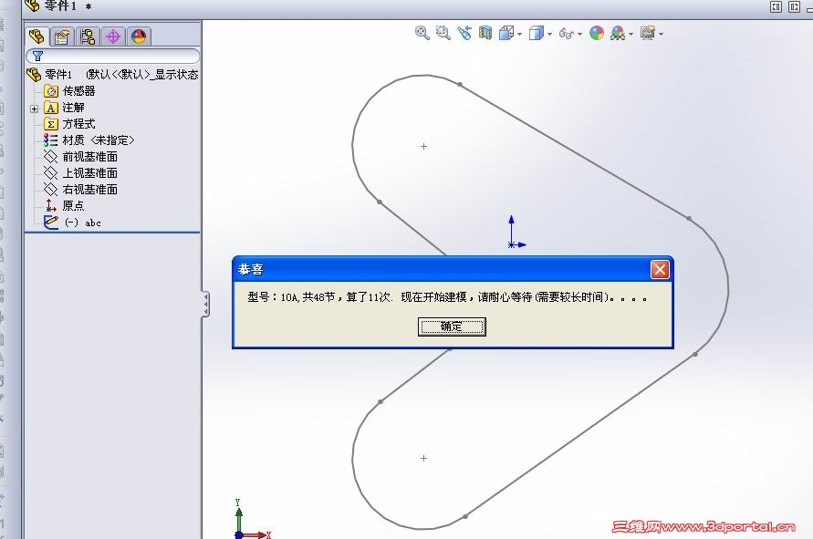

; h3 N! R: [7 A& G使用说明:

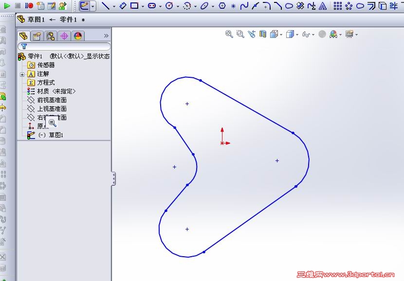

/ r4 I* D2 M  [0 [* U% V! A, {建立一个新零件文件,
' x  n# B$ K" i建一个草图并把链条走向用弧和线连接起来,注意弧--线--弧--线这样形式。+ x' z4 |8 x4 C! z" _2 ~) v
7 E' t1 x9 h% j, `7 D# w/ ^8 A3 \关闭草图并选取草图,运行宏:Cpbom.swp
. o4 {6 c! o+ P! q  \* ?0 l- L

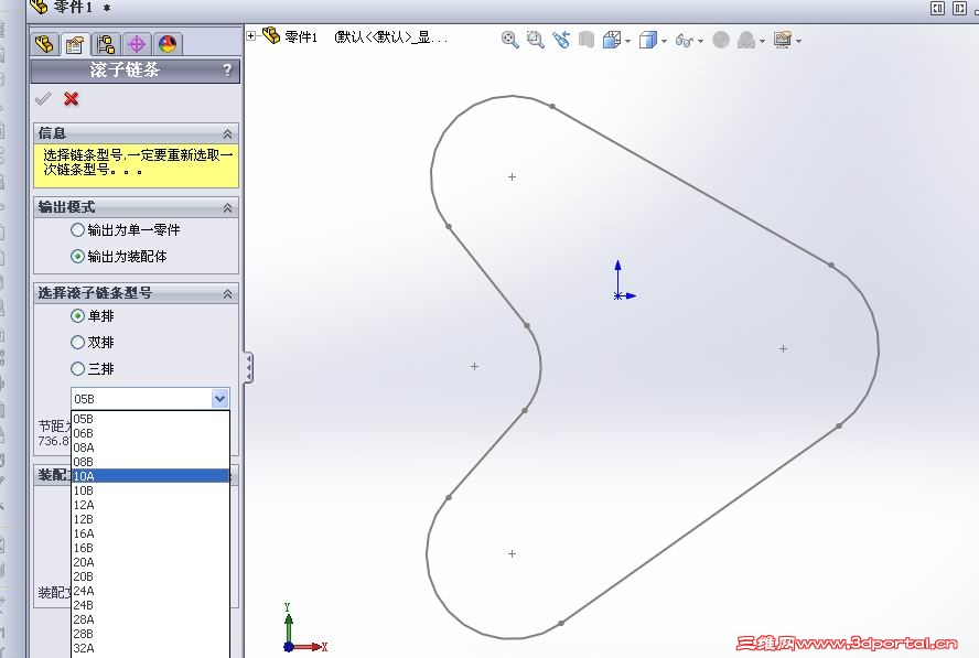

重新选择一次链条型号。( m1 W8 Q7 Q$ T2 u3 v
 楼主| 发表于 2013-7-30 12:45:09 | 显示全部楼层 来自: 中国广东佛山
yjyeming 发表于 2013-7-30 12:42 static/image/common/back.gif' s: R. K- O" w* L: N) c
重新选择一次链条型号。

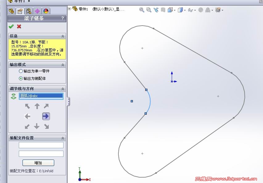

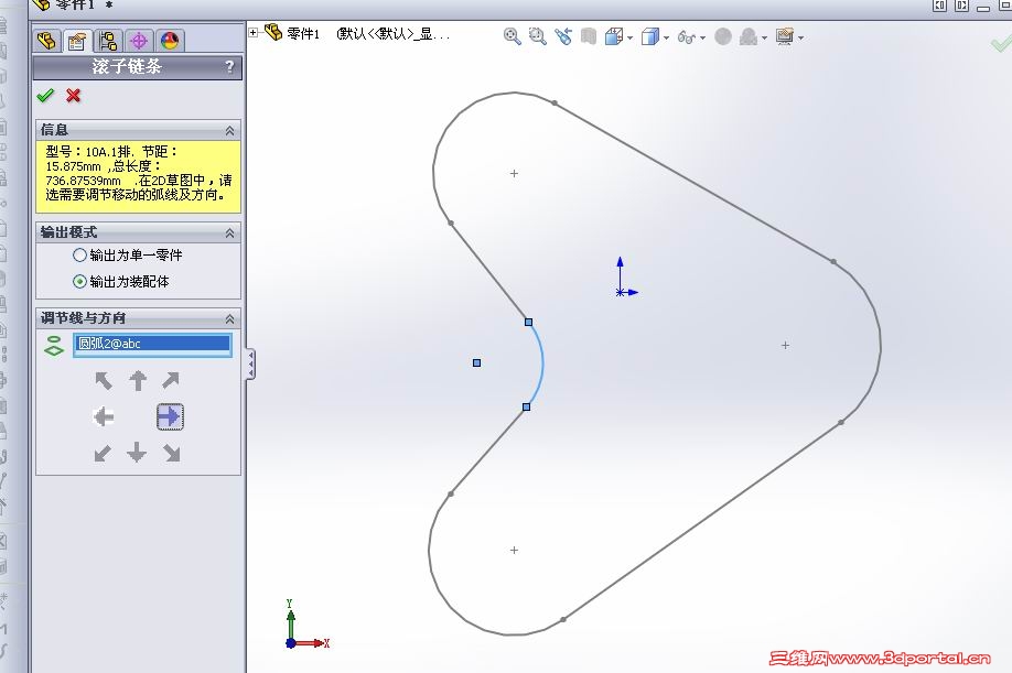

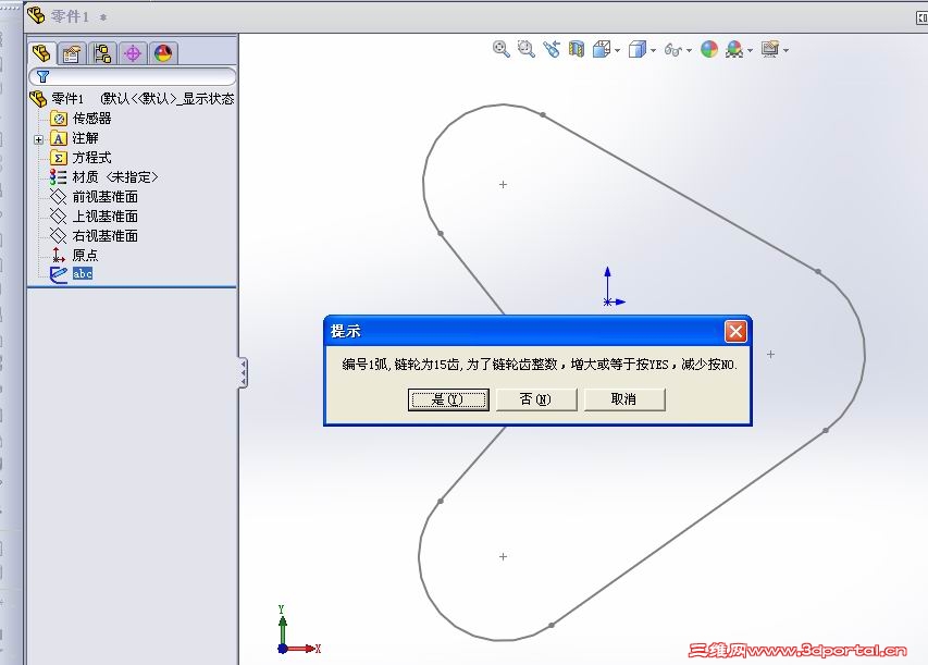

4 t- b* Z# O: B3 l9 S. b选取一弧边,选取调节方向(只能一个)。
& L/ |. w" h  Z* u
 楼主| 发表于 2013-7-30 12:49:25 | 显示全部楼层 来自: 中国广东佛山
本帖最后由 yjyeming 于 2013-7-30 12:52 编辑 , S- c9 a& \: @5 y. ?+ N
yjyeming 发表于 2013-7-30 12:45 http://www.3dportal.cn/discuz/static/image/common/back.gif6 b4 b3 R) H) {& A$ v: W
选取一弧边,选取调节方向(只能一个)。
6 _& \; M/ d8 t$ v& ]. N

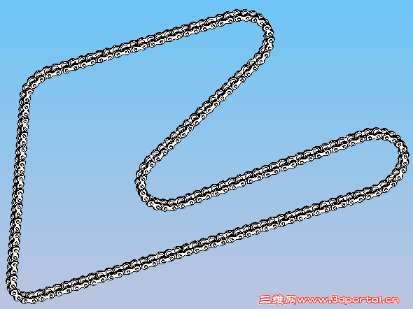

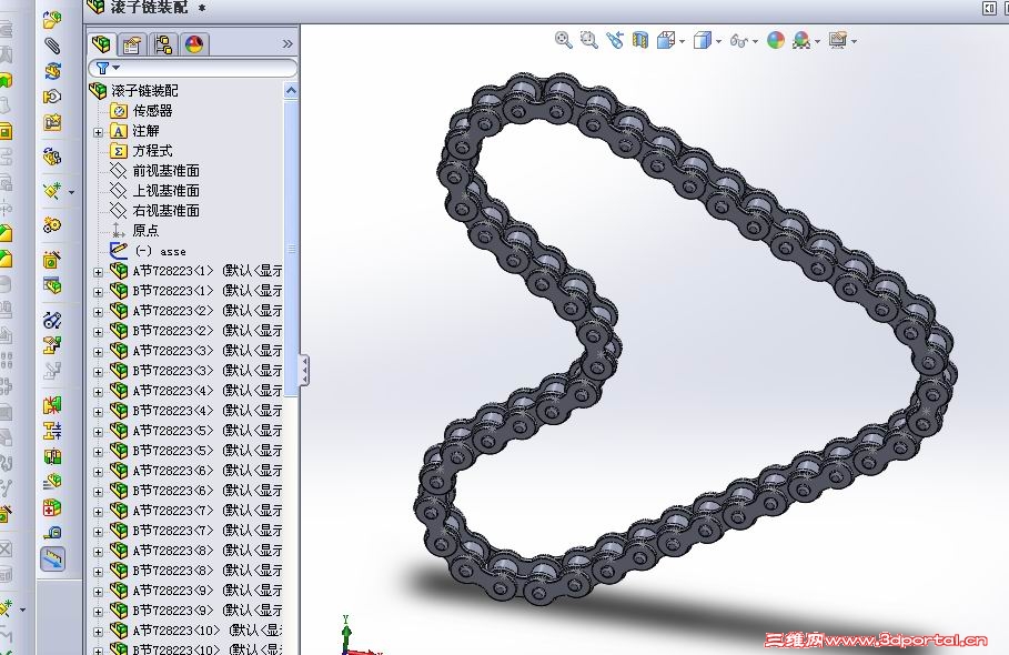

5 |6 W+ m9 [6 E5 A3 e& @其他见图操作。' r. i  X4 T9 z3 H8 k

  u) r" @0 p: e5 ?3 [0 k' I; P建立一个草图--将链轮的法线圆画上--再用直线连接--修剪线段--关闭草图并选取草图特征---执行宏.

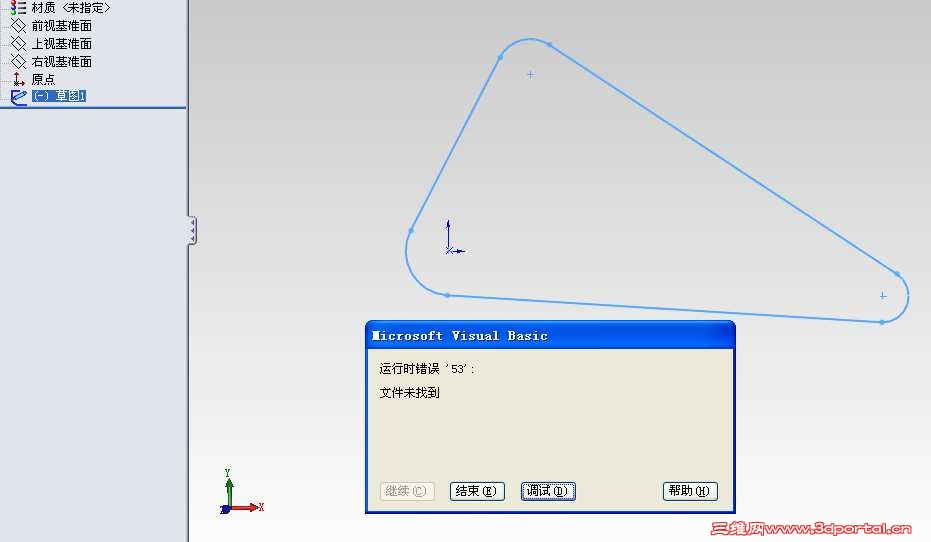

, t& ^# I5 `8 Z8 N) l请看1楼安装说明,因你没有改好你的宏.....
. B- V- s" _- u) s( H( D或者你直接执行文件       滚子链条.exe

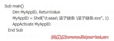

不好意思,没有看懂怎么改的Cpbom.swp文件?
 楼主| 发表于 2013-7-30 14:39:41 | 显示全部楼层 来自: 中国广东佛山
djyyub 发表于 2013-7-30 14:32 http://www.3dportal.cn/discuz/static/image/common/back.gif
3 j# o9 j" g; `# l( c+ E9 m6 W不好意思,没有看懂怎么改的Cpbom.swp文件?
) `4 I/ z- k3 q2 w, o4 U
1 V- W" W4 r: R  g; v
比如你将压缩文件解压在d:aaaa\
0 d1 u$ `8 Z/ |& B& A  @! E3 h$ g则改为:
2 x; b2 n7 r1 b7 i7 g$ A! m! F9 U/ a- I: @
Sub main()) K# ~: _* K( J9 D6 F' b" T& `8 J9 @6 _
       Dim MyAppID, ReturnValue4 Y: x. e4 L' e, I# X
       MyAppID = Shell("d:aaaa\ 滚子链条 \滚子链条.exe", 1)
7 t$ w# l0 h, r8 L' z       AppActivate MyAppID1 E+ A' E# e4 _* C- F! x
   End Sub
- I4 Z4 S! v4 ~* Y6 X: f$ Z* L% c
( f: a% h/ z1 ^8 G5 X4 f+ i( o% I9 a; o( X% C2 z
/ [" R% F5 X+ K: l
或者你直接执行文件       滚子链条.exe

你好,我是解压都D\滚子链条 。见图:CC,  图bb是怎么改啊?多谢了。

运行不了,出错
 楼主| 发表于 2013-7-30 15:24:23 | 显示全部楼层 来自: 中国广东佛山
djyyub 发表于 2013-7-30 15:09 static/image/common/back.gif; ?# f% \+ z7 a3 F5 g, ^
  Q% [1 C6 d2 k2 A. O改为:; U% Q$ M9 T5 l* `  D+ W& g
: f: f- I' \/ @0 r" A7 tSub main()% n$ s1 |! z9 C8 i! ~# E# e7 q
       Dim MyAppID, ReturnValue& W- o9 Z# P/ S0 w6 u/ v
       MyAppID = Shell("d:\ 滚子链条 \滚子链条.exe", 1)( y/ T% J2 W7 @
       AppActivate MyAppID8 B5 T+ N& U/ g2 r0 L- Q
   End Sub/ u2 L( j) r* ?2 G2 @6 A( I

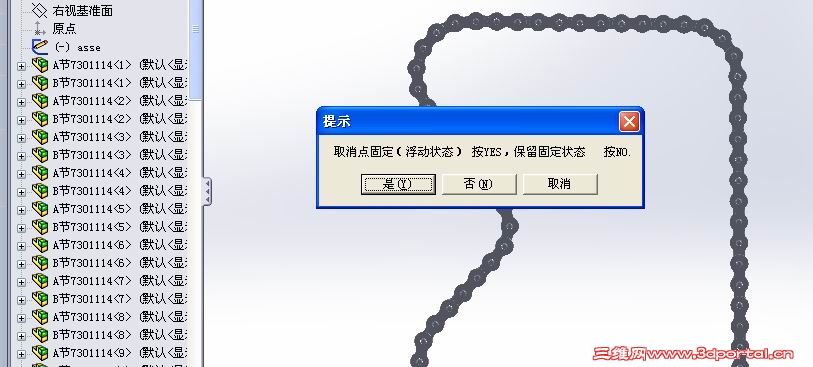

发表于 2013-7-30 15:50:32 | 显示全部楼层 来自: 中国江苏常州

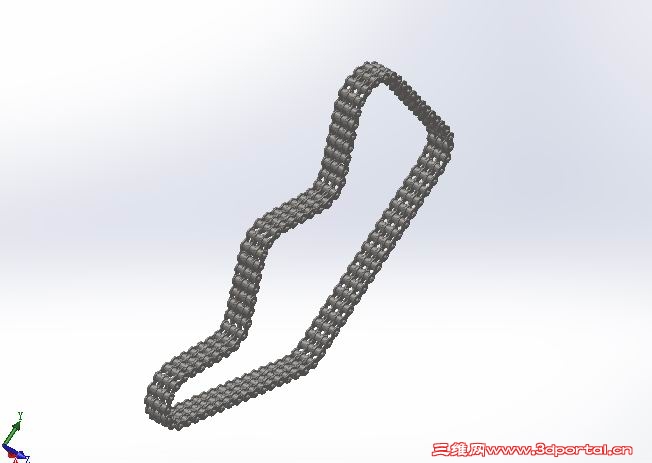

楼主做的不错,顶一个,只是生成链条的时间貌似有点长,期待楼主改进
4 f. p6 X; g2 ^" J& c我这边运行的时候,在选择完调整方向确认后,弹出的对话框不在最前端显示,而只是在任务栏那里,还要把它点出来才看到内容,想问下楼主是不是我哪一步没弄对?3 r1 e9 g) o3 V0 z1 R* `

还是没有弄出来,,,是改滚子链条文件夹吗?
发表于 2013-7-30 17:26:37 | 显示全部楼层 来自: 中国江苏常州
djyyub 发表于 2013-7-30 17:03 static/image/common/back.gif
4 I0 U: r( W5 M! j还是没有弄出来,,,是改滚子链条文件夹吗?
) V1 W' Z+ y0 ]4 J( A7 O其实就是把红色部分改成“滚子链条.exe”这个文件在你电脑里的完整路径。4 ^8 x. j; a0 C6 z
Sub main()
% ]3 ?& u0 n+ H7 C; X7 s       Dim MyAppID, ReturnValue
% A5 W& E- H' x4 y& l       MyAppID = Shell("d:\ 滚子链条 \滚子链条.exe", 1)
2 J7 d" `! L2 Y! K       AppActivate MyAppID
, a2 [9 f$ n& U, u1 ?- y   End Sub/

想请教楼主一下,请问这个宏可以选择链条的规格吗?比如节距,希望生成后要有实用性才好
