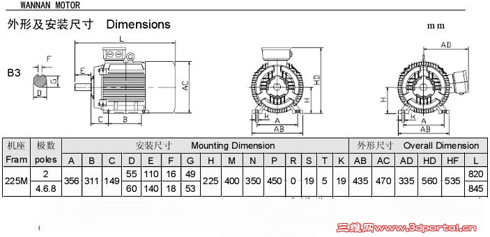

发表于 2013-8-1 09:26:24 | 显示全部楼层 来自: 中国山西太原
见下截图,双伸轴长度为电机中心线至轴左端面距离的2倍。

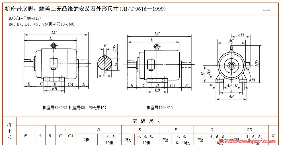

 楼主| 发表于 2013-8-1 11:22:28 | 显示全部楼层 来自: 中国安徽芜湖
好像不对  你这样就是说双伸轴是以电机中心两边对称的
发表于 2013-8-1 11:56:48 | 显示全部楼层 来自: 中国湖南岳阳
Y系列双出轴总成989.
参与人数 1三维币 +8 收起 理由
洪哥 + 8 感谢帮助
 楼主| 发表于 2013-8-1 13:13:01 | 显示全部楼层 来自: 中国安徽芜湖
谢谢!11111111111111
