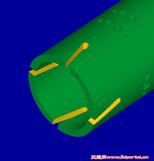

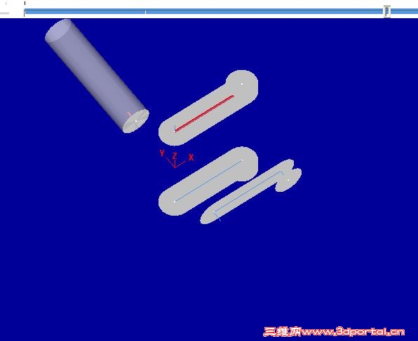

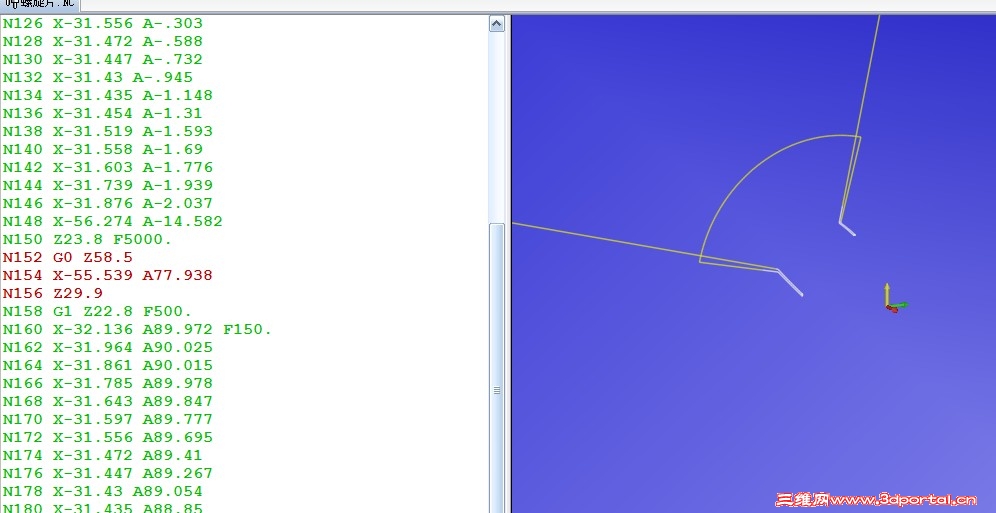

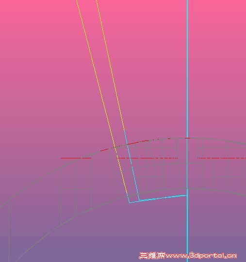

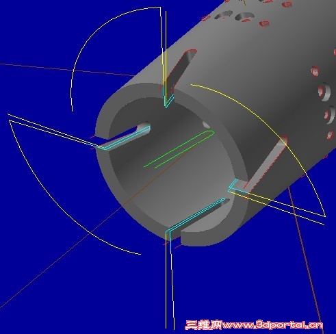

一个替换轴刀路,然后四等分加工,如图:  刀路模拟看着没有什么问题。。。 但后处理出来的程式没有四等分加工,只在原来的基础上重复加工四次。  求教大神们帮忙看看那里出了问题?        还有就是加工出来的尺寸上面较大,下面比较小,有喇叭口的现象, 用什么用的刀具路径才能没有这种现象发生?  谢谢  ! 谢谢 112.jpg 113.jpg 111.jpg 螺旋片.zip (503.06 KB, 下载次数: 43)
发表于 2013-7-30 16:12:02 | 显示全部楼层 来自: 中国江苏苏州
不能用展开,要用展开也只能用和槽子一样大的刀子
很明显是有角度的 加工出来肯定会喇叭
很明显是有角度的  加工出来肯定会喇叭

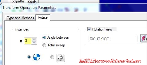

发表于 2013-7-30 16:13:04 | 显示全部楼层 来自: 中国河南安阳

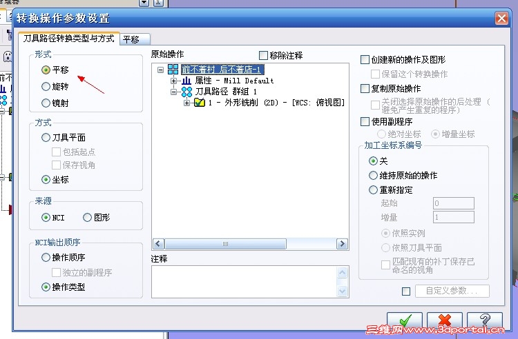

不知道你是否用了旋转刀具路径!本身你是替换轴加工,如果用旋转是错误的,你可以用平移,这样才可以!

 楼主| 发表于 2013-7-30 16:35:35 | 显示全部楼层 来自: 中国福建厦门
开hua结果 发表于 2013-7-30 16:13 static/image/common/back.gif
( A( R* C7 t. l1 R- x不知道你是否用了旋转刀具路径!本身你是替换轴加工,如果用旋转是错误的,你可以用平移,这样才可以!

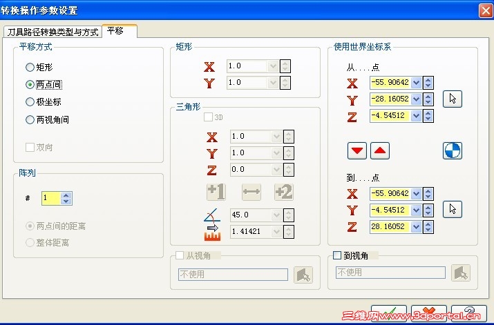

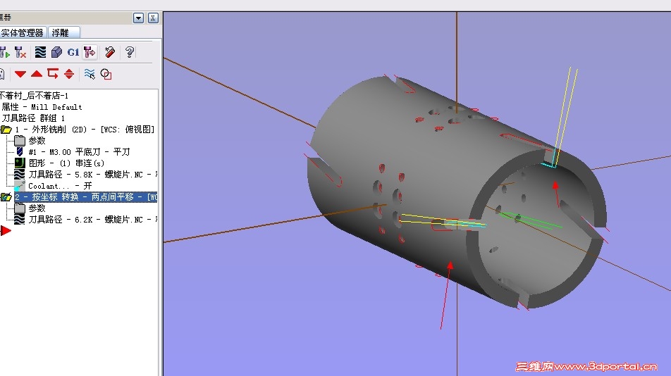

5 u: m2 f" `% L) C额。是用了旋转刀具路径,   平移的话那这该用那一种方式,如何平移, 试了老半天就是移不到刚好位置。。郁闷,,  谢谢。。。 000.jpg

发表于 2013-7-30 17:19:13 来自手机 | 显示全部楼层 来自: 中国天津
方法很多,替换轴大法只适合粗加工,对于精加工用五轴策略,四轴输出,可以完全满足楼主需求。
发表于 2013-7-30 23:19:18 | 显示全部楼层 来自: 中国天津
用五轴加工策略,输出形式为四轴会很好的解决问题

发表于 2013-10-10 20:25:34 | 显示全部楼层 来自: 中国浙江宁波
直接2D外形处理程序后作为子程序,主程序A0  M98P      .  A90MP8P     .A180M98P    .A270.....即可,不是四轴联动的东西就不能用轴取代
