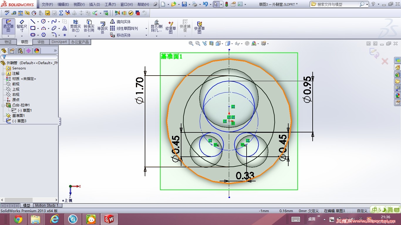

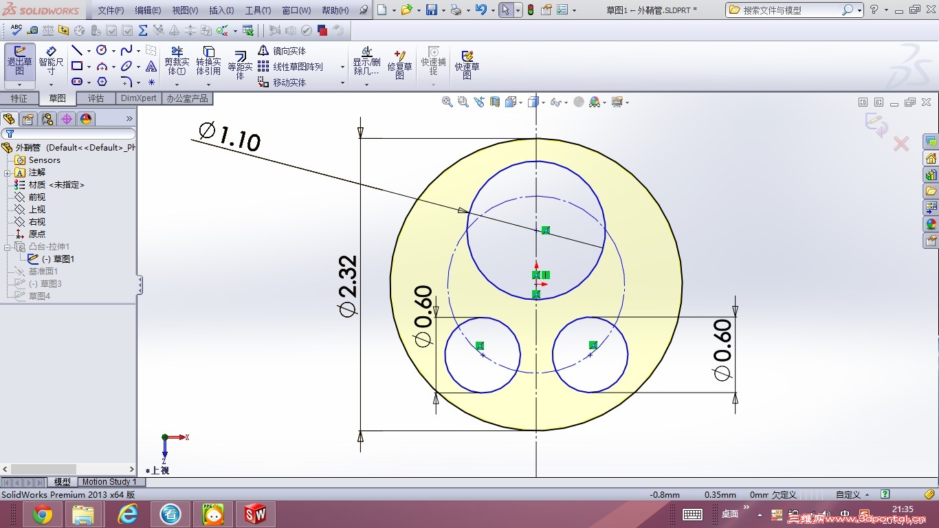

如图结构,头部需要进行变径,变径距离400mm,用什么命令,变径前的截面尺寸见图一,变径后的截面尺寸见图2,请指教,本人新手,还涉及到5腔管的变径!4 g0 c& M( a! e0 W0 O$ h$ p+ u

发表于 2013-7-31 20:33:45 | 显示全部楼层 来自: 中国辽宁大连
做一个路径 用扫掠 功能
发表于 2013-7-31 20:51:49 | 显示全部楼层 来自: 中国辽宁大连
是 放样  实在不好意思 记混了
