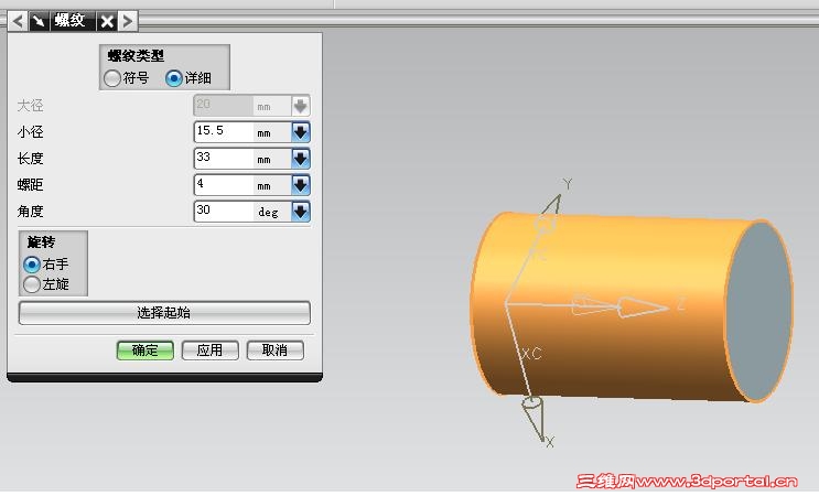

请教大家梯形螺纹怎么做?普通如图
" S" f3 l( g/ G' b( m6 _2 G: a" F/ D8 Y- j- B6 d
  |/ h( a& Y! {  z) a3 {! f- ^% ]! E! @. C' u2 M. Q# q. N" A
, e; i$ ~* n! ^. `) l7 {6 ^
2 N* r8 U* ?9 ~1 d
5 Z  X- }9 Q3 ~+ H: T梯形不会了!如何像普通螺纹那样直接成型出来,怎么做呀,谢谢?

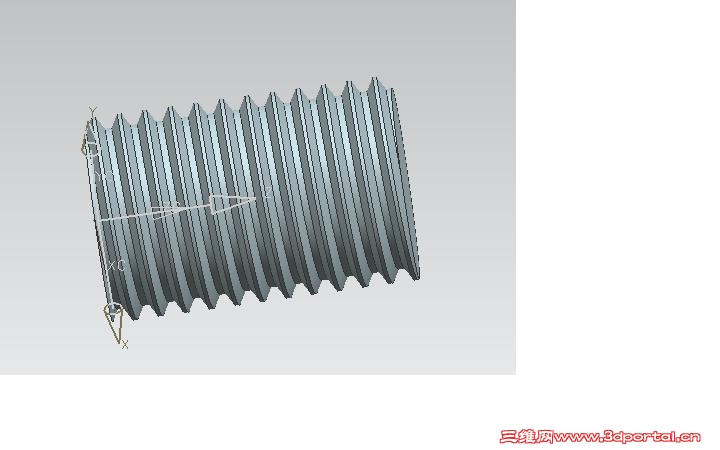

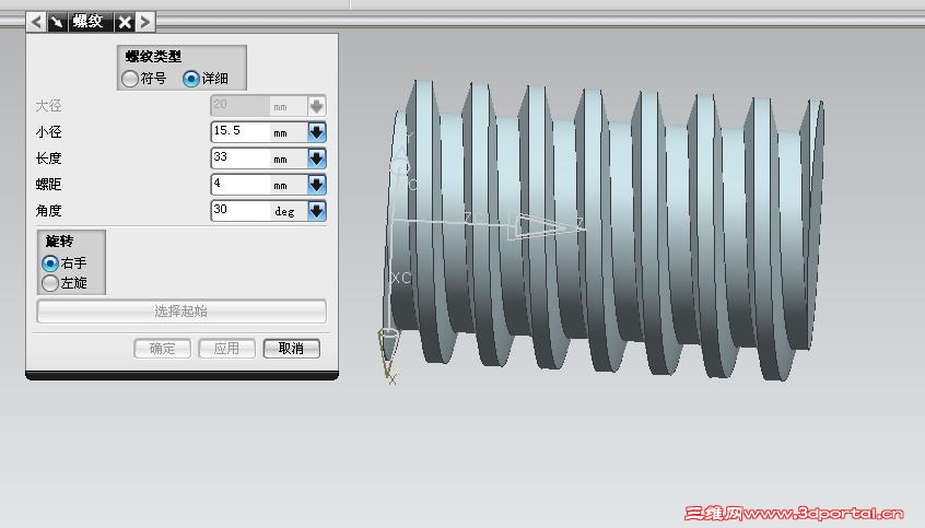

 楼主| 发表于 2013-7-31 20:53:28 | 显示全部楼层 来自: 中国陕西西安
扫略也可以,不过今天研究了老半天,也可以这样做

发表于 2013-8-12 18:15:23 | 显示全部楼层 来自: 中国吉林长春
螺纹角度改为30

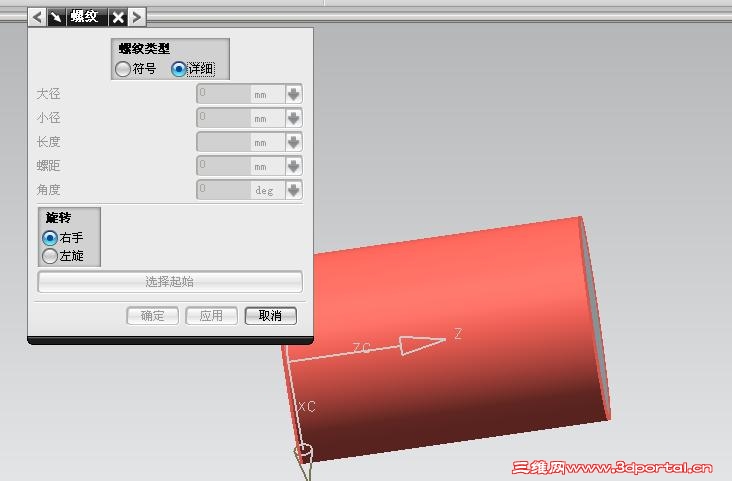

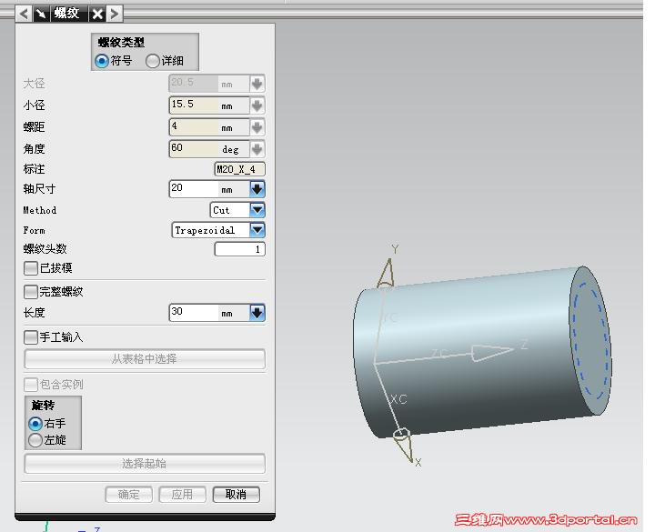

发表于 2013-8-12 22:45:47 | 显示全部楼层 来自: 中国上海
好人做到底。其中省了的步骤也贴张图吧@
