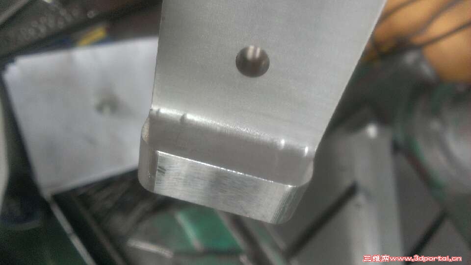

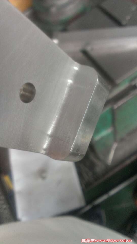

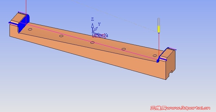

这个图为什么我用层切加工出来以后,侧面和底部的R角非常粗糙,侧面底面有进刀痕?求高人指点啊!!!! 层切2.jpg 层切.jpg 层切三维图.jpg _NC#1.rar (1.19 MB, 下载次数: 59)

你还真小气,大刀放着不用,用4MM球刀精刀,你老板不会吊的你冒汗才怪。用大刀精刀,然后小刀清角

初学不太懂,用大刀精刀步进不是一样的吗,工作效率是不是也一样呢?再用小刀清角反而多浪费换刀时间阿
发表于 2013-7-31 12:38:24 | 显示全部楼层 来自: 中国江苏苏州
很明显你的刀路有问题啊。最后一刀没有拉完整导致的。目测应该是你工件斜度较下面的那头有问题。抬刀都在中间起来的证明没有走完3 D; g/ V) Q' K

9 S. B! ]8 J- A( N4 D$ q是啊,试了好几次 层切就是走不完,求指点阿

你这个能光漂亮太阳真的是西边出来了,虽然你的开粗刀余量只留了0.12MM,但吃刀量0.5MM..斜面上最大余量就达到了0.5MM,你直接用4MM刀光过去,能光得漂亮么??光完这个你的4MM球刀估计也报废了吧??

1 }; n6 P# N) l3 }$ H" ^底面还好,材料是铝的,没什么问题,就是侧面层切不太好

好像还没光到位,而且觉得不要用同R刀光好

现在的问题就是 为什么底面R的时候会有进退刀,而不能延伸出去,造成的

最后加个程序用球刀走2.5轴  拉一下就顺了

8 o- j* f$ L& n. K7 ]$ V再次可以考虑加工用刀具和参数的问题。我最近也一直在铣铝,如果用的高速钢刀 进给千万不能快,转速不能快,要不铣的侧壁很难看。
5 W; G8 A& I5 [4 a$ H底面圆角,这今天铣铝我突然喜欢上用 笔试清根,一刀过,效果别提有多棒了。

底面是个圆弧面

: v7 V8 _( s6 k嗯,用笔试清角,和清跟铣都可以把刀延伸出去,我就是想不通为什么层切会搞成这样,唉

你选择的刀具不对  比如你的R角的R3的 你不能直接用R3的刀去做 你要选比R3小的球刀 比如R2这样就不会有这个问题了
