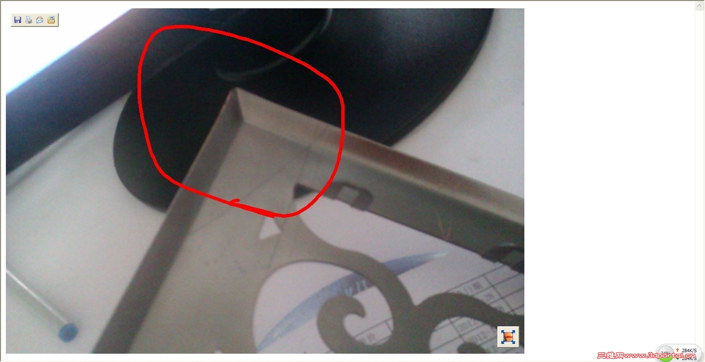

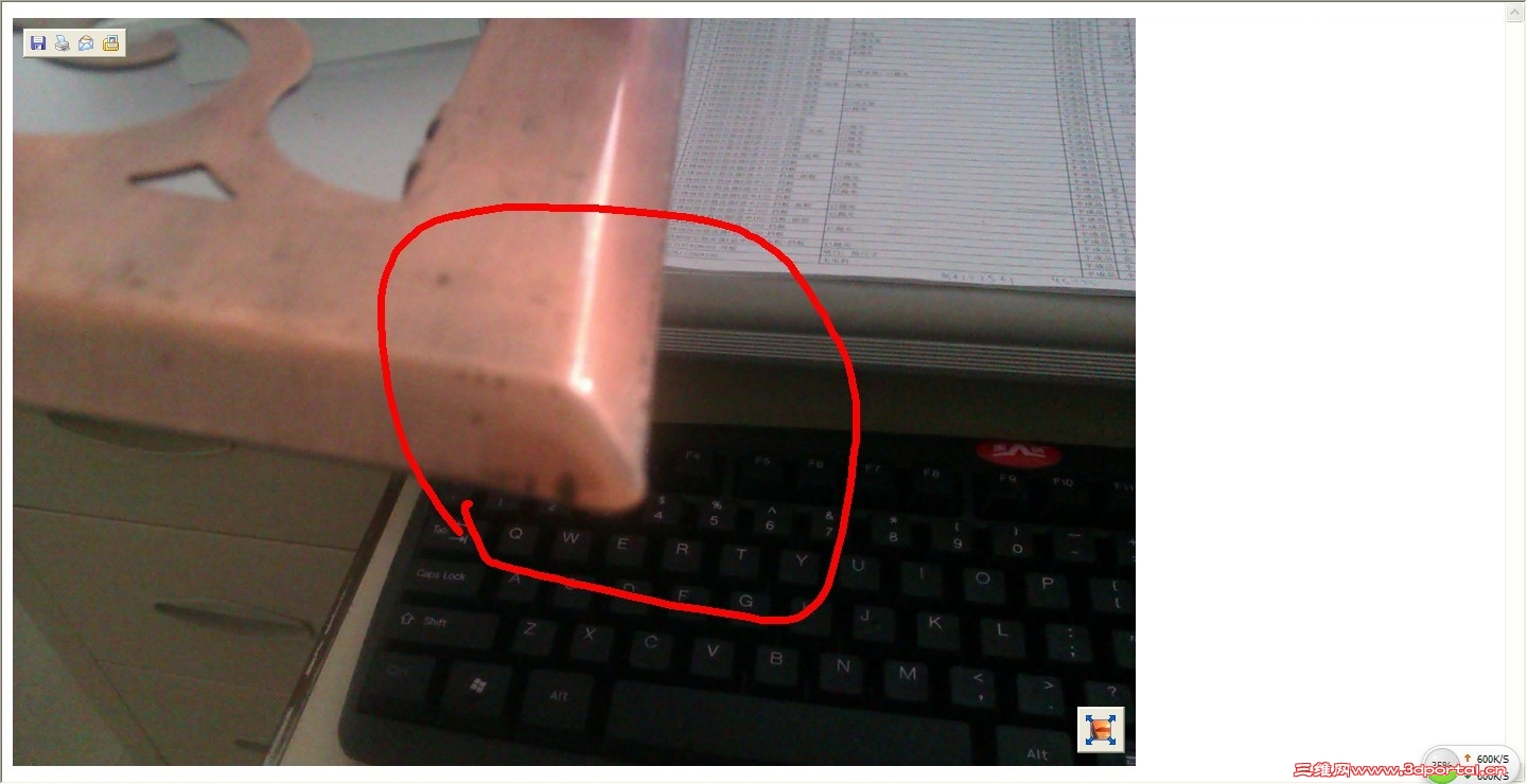

这种角怎么建模,求教!

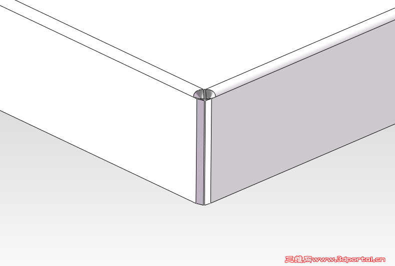

发表于 2013-7-31 12:42:43 | 显示全部楼层 来自: 中国上海
看看是不是这样的,用的闭合角。

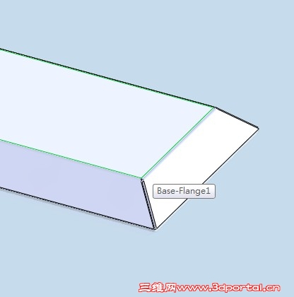

 楼主| 发表于 2013-7-31 13:25:36 | 显示全部楼层 来自: 中国北京
cherish999 发表于 2013-7-31 12:42 static/image/common/back.gif
, \* x8 Q! d- [2 r$ j7 n0 M看看是不是这样的,用的闭合角。
  `+ M$ H( B" l我是用闭合角,但没做出你的效果。发个文件吧。多谢!
发表于 2013-7-31 14:44:08 | 显示全部楼层 来自: 中国上海
你看一下吧
Part3.rar
124.65 KB, 下载次数: 19
 楼主| 发表于 2013-7-31 14:53:02 | 显示全部楼层 来自: 中国北京
cherish999 发表于 2013-7-31 14:44 static/image/common/back.gif5 _+ Q  g" i, x4 Q# d9 C; h
你看一下吧
% x* R3 B0 Q! ]+ B( ]
未来版本,打不开- -,还是谢谢,我这个弄出这样,感觉角没有你的漂亮,帮忙看下怎么回事!还需要做什么处理。
发表于 2013-7-31 18:13:18 | 显示全部楼层 来自: 中国辽宁营口
闭合角也是两种,一种材质本身闭合,另一种是焊缝闭合
发表于 2013-8-1 10:02:59 | 显示全部楼层 来自: 中国江西南昌
两边折弯不出这样的吧 应该是加一块焊接上去吧
发表于 2013-8-1 10:10:17 | 显示全部楼层 来自: 中国北京
钣金功能---边角-----焊接的边角
 楼主| 发表于 2013-8-1 10:51:04 | 显示全部楼层 来自: 中国北京
peiport 发表于 2013-8-1 10:10 static/image/common/back.gif
% e. Q' X/ B: T7 I+ @钣金功能---边角-----焊接的边角
1 e- P& K( Z- G- g! G! k; E不行啊,带点斜度的
 楼主| 发表于 2013-8-1 10:51:38 | 显示全部楼层 来自: 中国北京
股海一客 发表于 2013-8-1 10:02 static/image/common/back.gif) m' M! Y, w) e3 t: e
* X  o$ K0 D  k- y2 K! W* T1 b
是建模,效果差不多就行了
