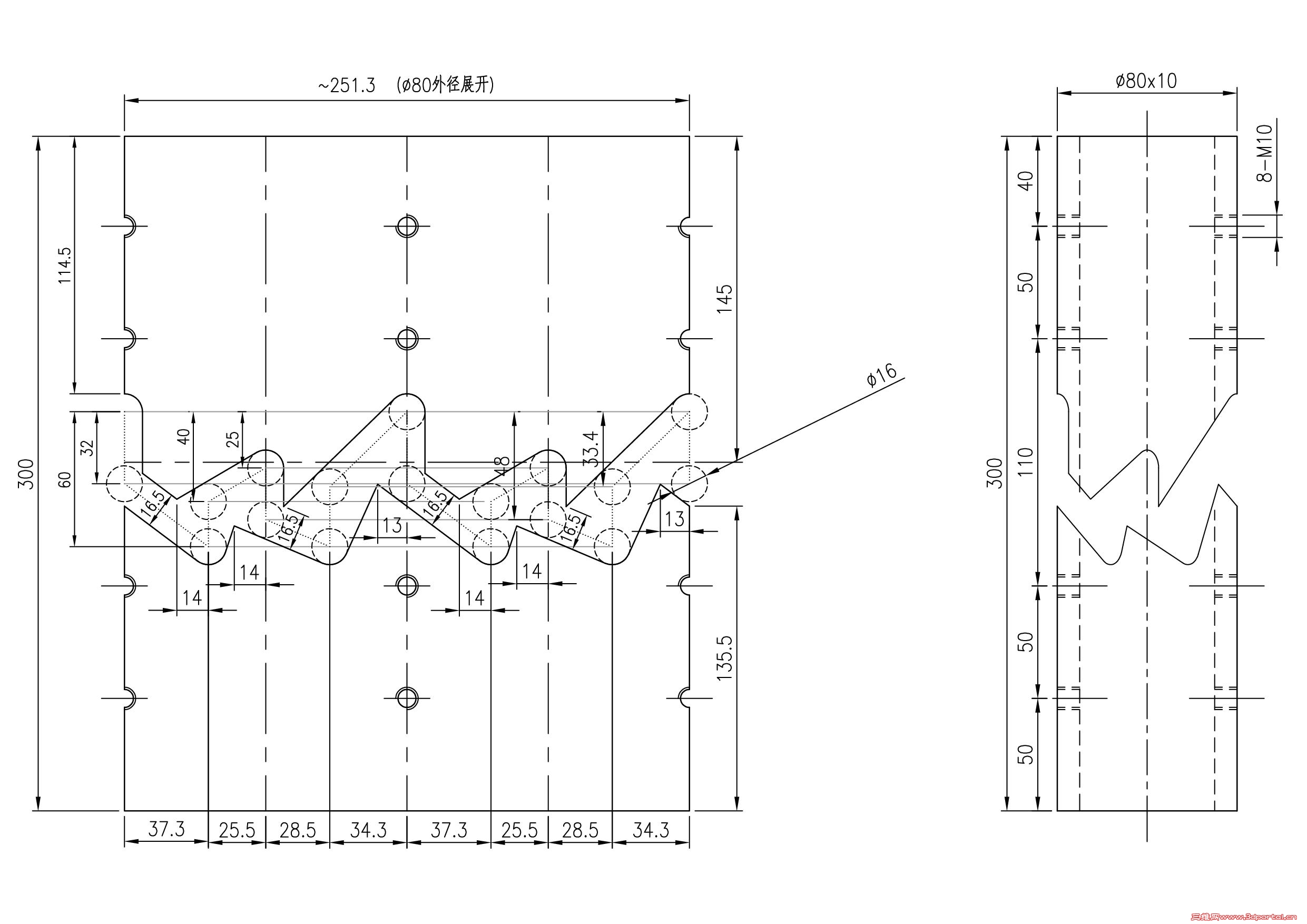

发表于 2013-7-31 11:59:45 | 显示全部楼层 |阅读模式 来自: 中国广东深圳
Loop Units.jpg 6 t- j6 C! R* G& |2 @! z
! y9 U. H0 n  o/ d4 V  B6 A

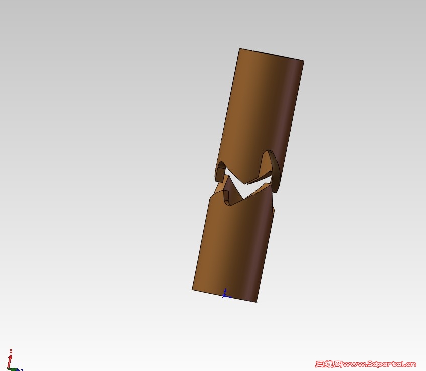

如上图,好比是:将一张厚度10mm的纸,按左图那样裁剪,然后卷成圆筒。0 @3 j# e! i5 J1 H5 I
7 |2 D, t6 O- g IMG_20130731_115625.jpg 7 c( f6 x. Q3 K. m7 Y3 `% t
+ T) L4 E1 N0 C7 G( Q: B& i
% s* g) `7 i, x7 [) t3 P" Q. b
发表于 2013-7-31 13:15:00 | 显示全部楼层 来自: 中国四川攀枝花
用包覆命令. o9 C7 E9 [8 f7 S& w, J/ {# O
参考这一帖$ o5 I' \/ D! L) S
http://www.3dportal.cn/discuz/fo ... wthread&tid=12799090 W8 a  Q) K- D9 i! q6 T
/ r8 c1 ]5 u8 l$ k; `( C4 y" O: k! X. g' K
或者用钣金

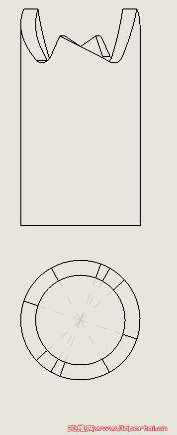

发表于 2013-8-1 00:38:08 | 显示全部楼层 来自: 中国四川攀枝花

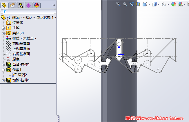

刚好有空,帮楼主画了一个,看看是否符合楼主要求
: ?, ]( Z3 i, d8 f9 ?5 W) A 快照12.png 6 ]4 B$ u9 j5 }# U7 D& s% l' M% [
. e4 ^6 X. O( \  [3 u2012版零件: yt.rar (201.6 KB, 下载次数: 55)
阿帕奇 + 3

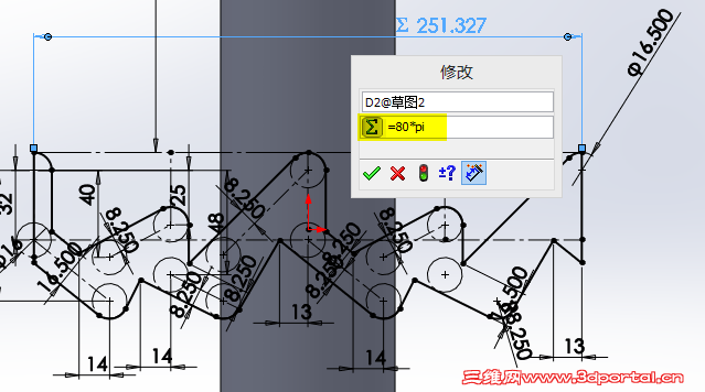

发表于 2013-8-1 10:43:48 | 显示全部楼层 来自: 中国广东广州
3 u# _: m' Q, ^: b1 O7 G9 Q
pzhzs 发表于 2013-8-1 00:38 static/image/common/back.gif
; m6 g7 S, L$ P7 g5 t' P刚好有空,帮楼主画了一个,看看是否符合楼主要求
8 h, I) K% ^% \请问包覆草图宽度是和零件外圆的周长数值一样呢?我设置成一样怎么切不完整.....有一点是连着的。。
发表于 2013-8-1 11:39:13 | 显示全部楼层 来自: 中国四川攀枝花
neptune0311 发表于 2013-8-1 10:43 static/image/common/back.gif
  {. E7 l' a7 _. D; g) w- U* I请问包覆草图宽度是和零件外圆的周长数值一样呢?我设置成一样怎么切不完整.....有一点是连着的。。
4 @# F$ {5 ]$ P4 ^9 J+ n7 m# z
用方程式或者直接输入80*pi2 R) R2 w" e; f" m- B4 u2 t

 楼主| 发表于 2013-8-1 16:21:19 | 显示全部楼层 来自: 中国广东深圳
pzhzs 发表于 2013-8-1 11:39 static/image/common/back.gif
; r8 z; O9 p9 |用方程式或者直接输入80*pi
" e7 v: B' D7 l3 u! h
大赞!!!" y, R8 }) w$ \, f: y
8 L& e( G" I( X' v7 i, P* c我就是卡在这个周长上,导致有点小BUG。

 楼主| 发表于 2013-8-1 21:33:35 | 显示全部楼层 来自: 中国广东深圳
3 b7 j; [5 u5 ~8 @
2 F8 @, Z3 Z0 L; l3 [5 L刚好有空,帮楼主画了一个,看看是否符合楼主要求
% U- G! ]# `9 _* y, P7 @( a. Q# V, t6 K  \' b: |5 [
如果用包覆》蚀刻的命令,按理是一次性完成的?为什么会有个拉伸切除操作?
& o* i9 ], w- [. N% |$ q
5 s# |) O/ ]" P& l% t6 J7 o(不知道是不是软件BUG,我第一次成形后的外径,是100,不是80。后面通过加厚圆管到80x20,再切除成10mm厚,就是80x10了)

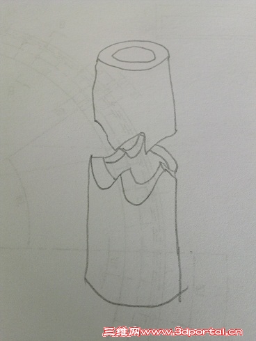

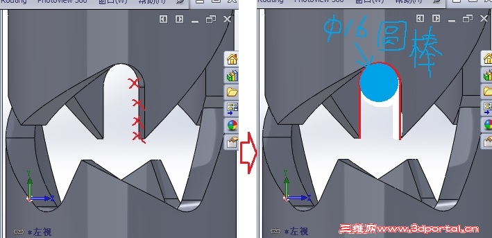

 楼主| 发表于 2013-8-1 21:54:58 | 显示全部楼层 来自: 中国广东深圳
pzhzs 发表于 2013-8-1 19:23 static/image/common/back.gif
8 O7 v$ M2 D: Q' V$ N1 f& P* T那是2012版的,低于2012版的sw是打不开的
' E( u& p+ ]: m3 {. [+ G 003748ukqkbum0mbebs4b0.jpg 4 K2 f6 K  k- {' M
0 O2 E; |! ]& e3 H6 [. |2 M7 I
请问,如果我想这样呢:从该方向的视图看,轮廓需是红色部分,因为使用的时候,是有根D16的圆钢横在中间的。+ {/ T% N: d! A" @$ q
而左图的轮廓是“压扁了的” 半圆。
! @) b" ?. c& u! w+ L/ n
1 e( _: s" Y7 c+ d至此,你应该大致能明白这个零件的作用了,就是一根横向圆钢绕圆管中轴线的运行轨迹,在转动的同时会上下移动,形成一个自动的循环。

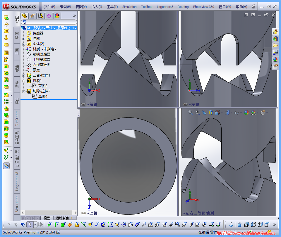

发表于 2013-8-1 23:36:53 | 显示全部楼层 来自: 中国四川攀枝花
cdf2001 发表于 2013-8-1 21:54 static/image/common/back.gif
- p# d( X$ ?. \! x$ Q; \+ {9 w请问,如果我想这样呢:从该方向的视图看,轮廓需是红色部分,因为使用的时候,是有根D16的圆钢横在中 ...
% j4 g6 b9 C! X" N$ `& C包覆命令生成的这个槽型的边线都是过圆心的,与你的要求不符。
' H" B. _% n+ z要达到楼主的要求就只有用其它办法了。

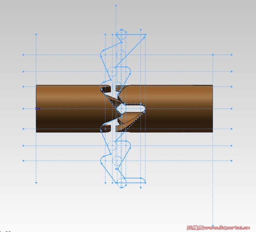

发表于 2013-8-2 16:32:03 | 显示全部楼层 来自: 中国广东佛山
我也学会了,上图
2 r7 g. W; D3 O% k* A) y2 M

 楼主| 发表于 2013-8-2 20:20:22 | 显示全部楼层 来自: 中国广东东莞
灬花落丶莫相离 发表于 2013-8-2 16:32 static/image/common/back.gif3 [, @$ B( B4 u! E# c' I2 A
我也学会了,上图
& N* l7 v, }+ R8 G请看12楼                            .

 楼主| 发表于 2013-8-9 15:44:34 | 显示全部楼层 来自: 中国广东深圳
UP
; j( j+ p) `6 n1 P( f( l* ~  s$ C/ S! T* C. ^
12楼描述的,有人试下吗?
