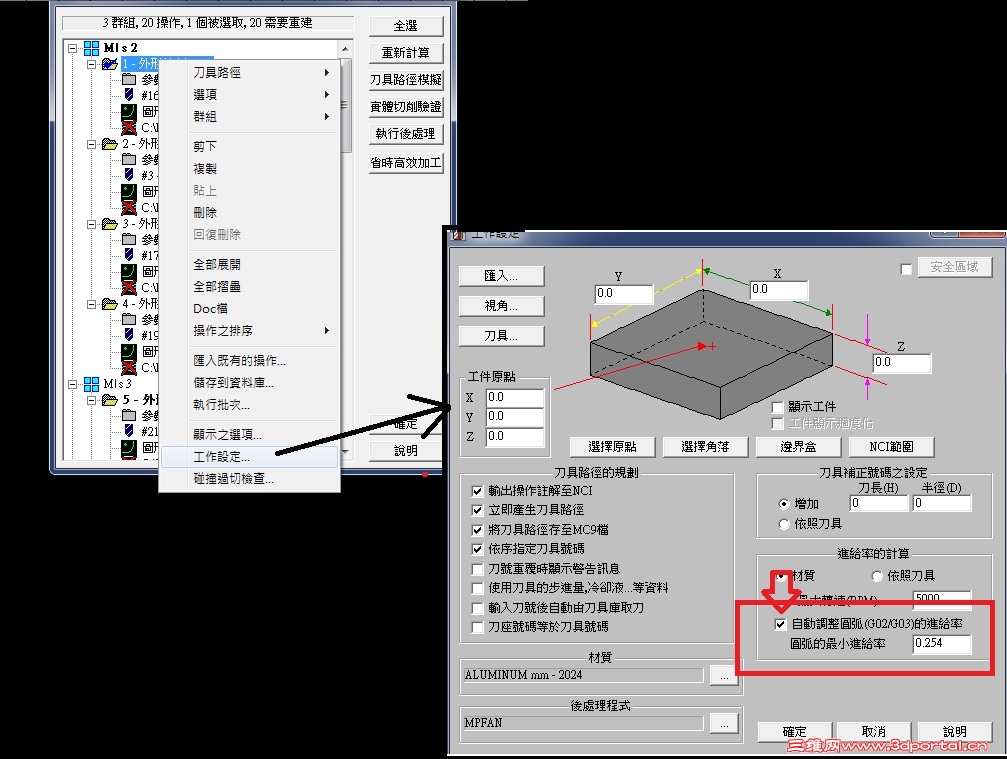

请教各位高手Mastercam9.1有没有设置铣圆弧拐角处自动减速参数、

我记得有了在工件设定里面

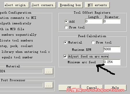

发表于 2013-9-28 18:33:03 | 显示全部楼层 来自: 中国广东东莞
好像可以的,看看这里,1 _3 @# s+ S- U# E: l3 D
发表于 2013-10-6 11:09:27 | 显示全部楼层 来自: 中国台湾
中文版設定在此~
