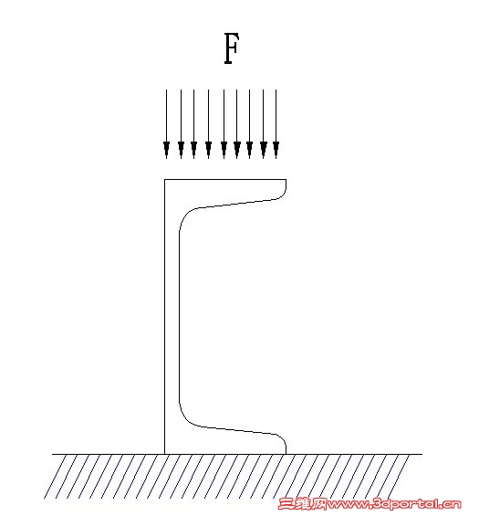

如下图,槽钢下面固定,上面受压力,如何校核其强度?& g" \3 k; S) ~1 d; J1 Y4 `

 楼主| 发表于 2013-8-1 09:45:22 | 显示全部楼层 来自: 中国江西上饶
就是并列3条1200mm槽钢,槽钢上焊一平板,平板上是要放在2t的重物。该选用几号槽钢?7 _: W0 ~- c+ [: z
如何计算的?

发表于 2013-8-1 11:56:13 | 显示全部楼层 来自: 中国北京
本帖最后由 a114977445 于 2013-8-1 11:58 编辑 - T6 {, k0 |! t; A- \9 g
lihuaxin2010 发表于 2013-8-1 09:45 static/image/common/back.gif
, u( @( u" {+ A; ^# I+ U) A就是并列3条1200mm槽钢,槽钢上焊一平板,平板上是要放在2t的重物。该选用几号槽钢?+ Y# g2 @+ u5 k. {9 n
如何计算的?
+ Z4 N) E, w! G1 [5 x" ^. ^; k
直接校核压应力就可以了,1200mm长也不用校核稳定性
( Q  [5 d3 T; f, R6 E) S就做个F/A就可以,槽钢那点面积相对于你那大平板,没有计算弯矩的必要。2边能平衡的差不多,剩下的可以忽略不计
, U7 t4 f# Z! }7 {  h如果像你图画的那样就得计算弯曲应力了,弯矩作用可能会超过压力作用,正应力是2者的和,同时还有切应力
plc + 2 技术讨论
发表于 2013-8-1 13:50:21 | 显示全部楼层 来自: 中国湖北黄冈
lihuaxin2010 发表于 2013-8-1 09:45 static/image/common/back.gif+ ~6 a( }' Z9 d9 n, n: f( i
就是并列3条1200mm槽钢,槽钢上焊一平板,平板上是要放在2t的重物。该选用几号槽钢?* C7 H: k# l; C) b
如何计算的?
! u/ |) w8 P. r: [如果放货物那你的槽钢安装有问题。应该是平面在上,两翼竖立安装、焊接就够了。
( p, R4 N* V! W* k8 P( `9 Z2吨货物?只要货物能容得下任何槽钢都可以。钢的抗压强度与抗拉强度相当,每平方毫米40公斤以上。50平方毫米就够了,10mmX5mm就够了!8 r: p. H  q! [: N5 X$ f" @( E
学习怎样校核可以。
plc + 2 技术讨论

发表于 2013-9-2 15:38:51 | 显示全部楼层 来自: 中国山西太原
如果槽钢是并列在地坪上,可平面朝上组装,如果槽钢是两端受力,即支撑两端,还是要翼板朝上强度及刚度较大。

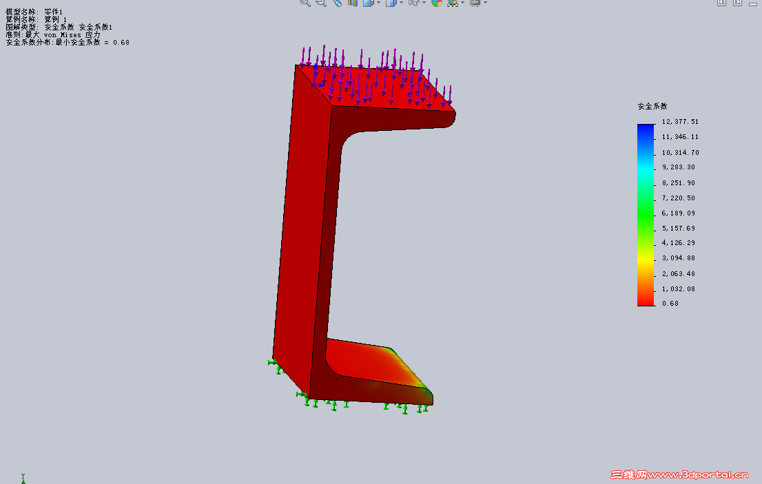

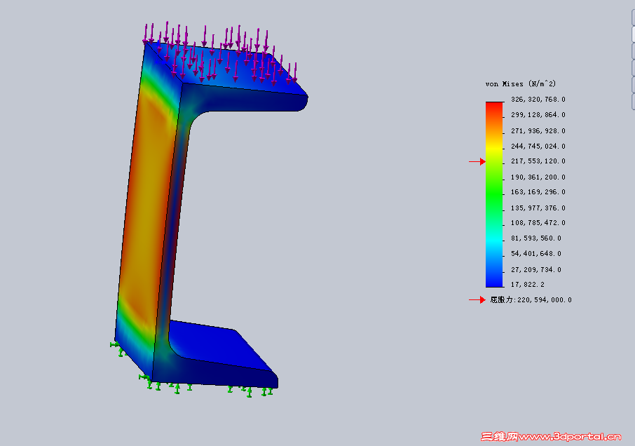

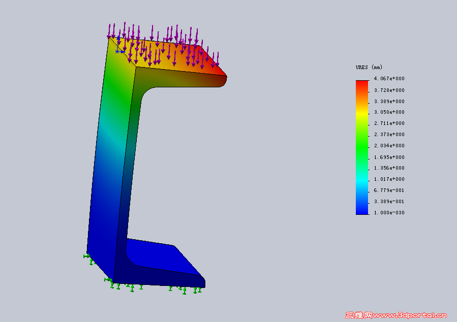

发表于 2014-4-30 21:50:40 | 显示全部楼层 来自: 中国广东广州
# ~; Y$ K4 u* f& Z% o* t  b( x6 x4 e9 b; Z
如图,在100长的12#槽钢上加6500N的力,就变形了,最大应力326Mpa超过了材料的屈服应力220Mpa,最大变形量是4mm,安全系数也仅为0.68
