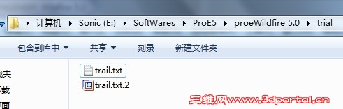

  S5 f2 m, r" k& y: R首先 trial文件是放在工作目录下新建的trial文件夹里
3 Y: Y4 g$ C) T! R' X1 _% |5 I其次 已经删除trial.txt.1的后缀11 T: R9 M/ u( d3 p
9 e  Q$ z" q' g: w8 v# N# j
: F1 ^+ A, }1 f: w8 D 1.jpg
; n2 B( q& y  T
1 ?2 d) X& L8 b3 Y8 {/ }% R; y1 E+ {, \7 E( k

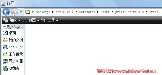

但是在proe的播放跟踪/培训文件里却找不到这个文件!
! O5 _+ m, J$ N2 a$ i/ D8 m3 s, q
, L3 W, c7 ]1 f- @  ]' ^& x) L% Y6 P* `! q  R/ K' i
' b5 W* N) G. B0 i; L8 P, U: U& Z2 f3 k% z  H% u* Y; y
2.jpg ' i( [: B  @' M; y, m5 b# p! O0 F
! N. J, j5 o' \请教这是哪儿没设置对吗?9 Q8 B* e1 v: C, M2 T

不是简单的去掉后缀,而是全部删除原名字后 重新随意给个命名 xxx.txt就可以了。。
发表于 2013-7-31 22:35:14 | 显示全部楼层 来自: 中国广东东莞

0 j9 @! R( X( r; Y1 X0 O: S! M% D不是简单的去掉后缀,而是全部删除原名字后 重新随意给个命名 xxx.txt就可以了。。
( k; i+ j, G& k! u7 N/ u- @% p
谢谢大大!
