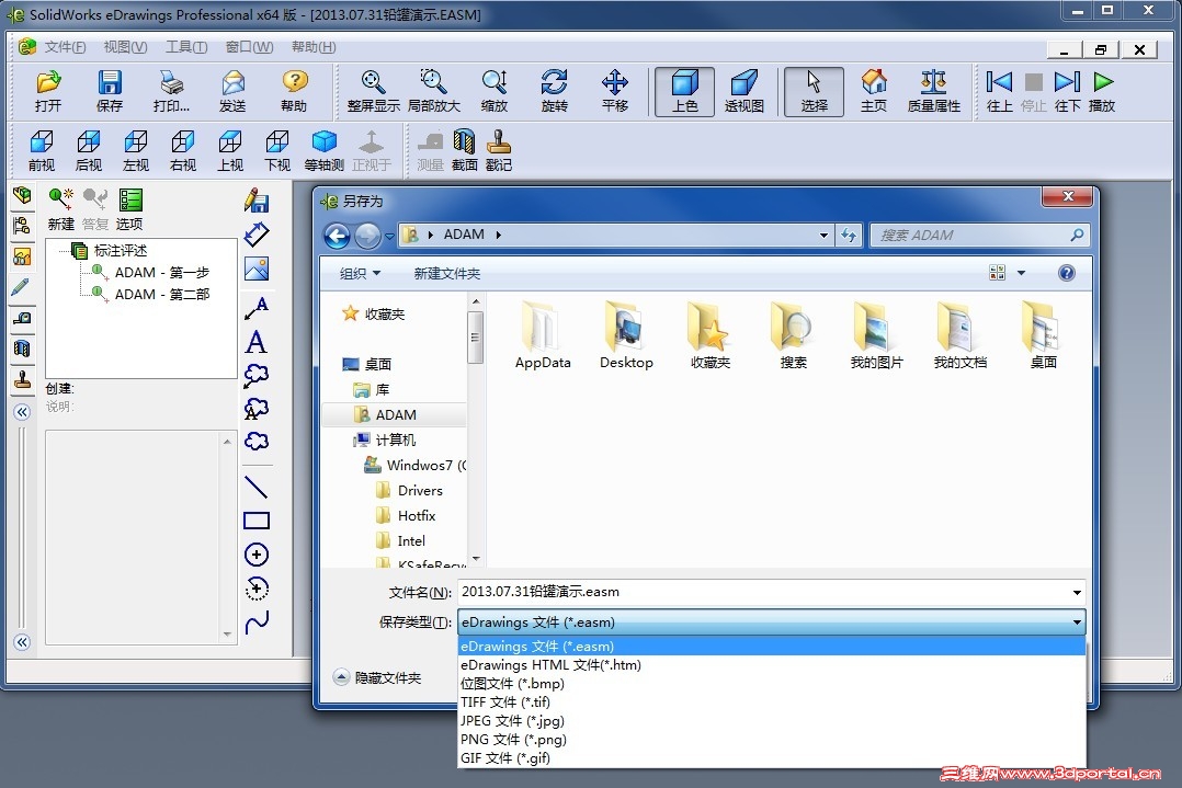

需要分享一个模型给客户,SolidWorks eDrawings 2012为何不能存为EXE文件?  开始菜单中32位的和64位的eDrawings都不能存exe文件。

64位的不行,再装一个32位的 eDrawings 就可以了。
" T$ o" P) F- B1 l我电脑装的64位的Solidworks 2012,eDrawings装的是32位的2013版。

) d4 H; P* j( @6 _) L/ D64位的不行,再装一个32位的 eDrawings 就可以了。
9 s, \3 F, i  C3 F" ]* [; ~5 K" n我电脑装的64位的Solidworks 2012,eDrawings装的是32位 ...
: m' ~4 g2 T  I0 d3 @可否提供eDrawings 32位的安装程序?

! V% [8 t% n8 ~/ ^8 [可否提供eDrawings 32位的安装程序?
3 A# e0 A+ G7 }- _( v你的eDrawings 32位已经装好了的,最下面那个就是,直接运行它就可以了
  A4 @( U( x8 }$ ?默认是用64位的来打开eDrawings文件,要运行32位的需要手动打开& p, ]- z6 C' k& L2 B, n# z

  |9 [" ?8 A' s1 z" ^2 |你的eDrawings 32位已经装好了的,最下面那个就是,直接运行它就可以了1 n8 E# j7 G: a
默认是用64位的来打开eDrawings文 ...
9 |9 [8 G" S3 k: V
没有呢,我打开两个都显示是X64的。

我原来装64位SW的时候,eDrawings 出来的两个图标,一个是64位,一个是32位的。3 z! B$ E7 d6 Y" G% g  ?& F( f8 d9 ~
32位的eDrawings安装程序可以直接从下载的32位sw的ISO文件中提取,我单位里也没有32位的安装程序,你需要的话,只有晚上回家去再给你弄了。
