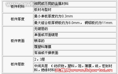

. d# ~8 E7 R$ m5 c无铆钉铆接技术利用压力设备和连接模具,通过一个瞬间强高压加工过程,依据板件本身材料的冷挤压变形,形成变形点,即可将不同材质不同厚度的两层或多层板件连接起来。无铆钉铆接技术对板件表面无任何要求,连接点处板件表面原有的镀层、漆层不受损伤。连接过程自动化程度高,可单点或多点同时连接,并能进行无损伤连接强度检测及全过程自动监控生产效率极高。
