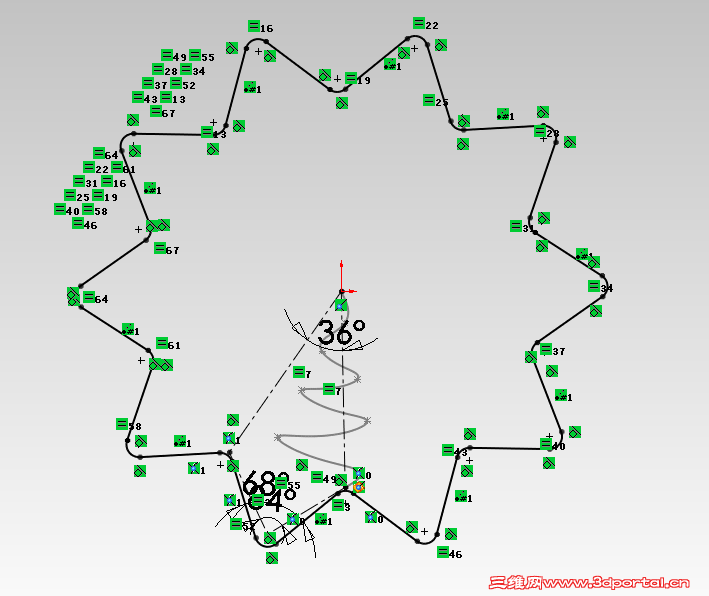

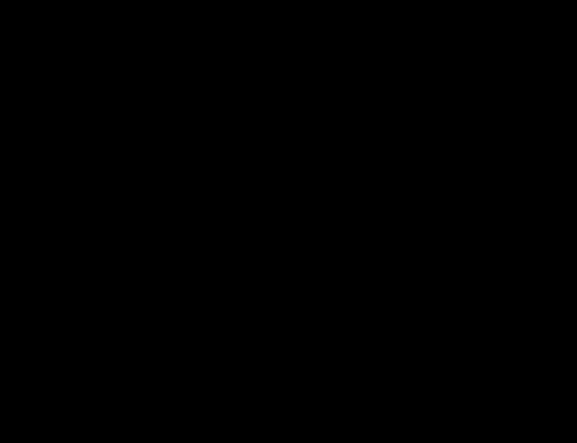

5 r, K# {: ?  T冰激凌,我的就是扫描不出来啊。跟路径走是对的,加了引导线有时候就斜了,不是塔形,有时候什么都没有。关键点在哪里?搞了好久,还是没整出来!帮忙看看吧。3 Z6 o& x. D* A3 V& W. M

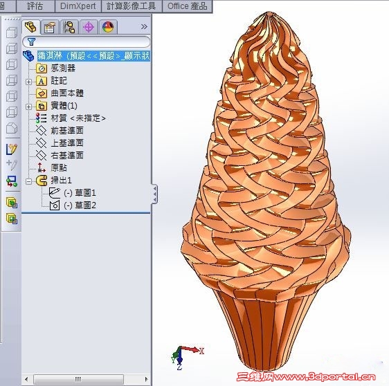

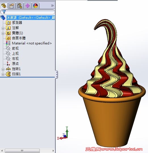

從圖面看不出來,但草圖已完全定義,掃出會有問題.發個我的拙作請參考.

 楼主| 发表于 2013-8-2 08:01:26 | 显示全部楼层 来自: 中国北京
danilso 发表于 2013-8-1 18:27 static/image/common/back.gif
+ n" m1 Y  a0 d- o) Q( E6 h從圖面看不出來,但草圖已完全定義,掃出會有問題.發個我的拙作請參考.
' W6 c9 S0 L  C+ G: P多谢大师。大师这个弹簧的想法,真是想不到。我的那个不知道问题出在哪里,原版的可以扫描出。整了好久都不明白哪里出问题。

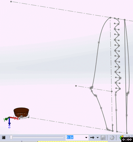

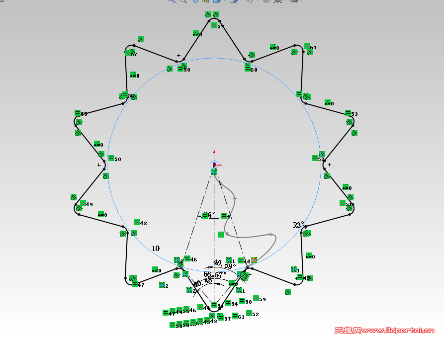

fanguoliang 发表于 2013-8-2 08:05 static/image/common/back.gif5 p% x$ z1 }0 D6 r/ U
昨天忘记上传源文件
6 a( ~! Q2 I! ?# V0 E( W2 A4 z原來草圖存在不在圓心上的問題l拉動易偏斜如第一個動畫2 e! F: l6 p% z& P4 }& K
! Y( x. [: F8 p' ?% V改進添加兩條補助線讓圓角的圓心與中心線對齊再試拉動就不會偏斜.

 楼主| 发表于 2013-8-2 11:15:59 | 显示全部楼层 来自: 中国北京
danilso 发表于 2013-8-2 09:52 static/image/common/back.gif% i/ j& L- `5 P  x3 R" O; p
- v! B" F7 P" @- w7 J: n; ?3 ?
3 c% F9 c: ^, b) k& J2 U" y改進添加兩條補助線讓圓角的圓心與中心線對齊再 ...
. b! j7 t! K! e/ r& P
做的太漂亮了,感谢大师耐心指导和动画教程。,用这种方法确实可以画出。
6 E0 Y* w2 a( O  l7 U; A还有些问题。源文件为什么没有辅助线,就可以扫描成功呢?他是约束了哪里。为什么还会出现不在圆心的问题,这个草图的画图步骤是怎样呢。问题有点多。
