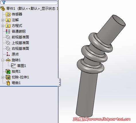

如题,请各位大侠指点下这个管子的造型应该怎么做?

这样的吗

扫描更好一些吧6 D7 J: q3 k) k; z# A& ?) p
或者旋转后用变形弯曲试试
 楼主| 发表于 2013-8-2 08:25:41 | 显示全部楼层 来自: 中国江苏扬州
rnlnfei01 发表于 2013-8-1 17:43 static/image/common/back.gif
9 E4 S5 v9 m" r" T这样的吗
  v7 w6 c7 W8 L7 |1 I* H8 `' g
请问您是怎么画的?
 楼主| 发表于 2013-8-2 10:18:28 | 显示全部楼层 来自: 中国江苏扬州
qiyuezhuifeng 发表于 2013-8-1 22:18 static/image/common/back.gif, Y+ @! [* T, ^7 B$ }3 O3 l! I- J/ ^/ _
扫描更好一些吧
2 s. [" g7 @0 q1 `" L或者旋转后用变形弯曲试试
0 A' B0 h3 @: u' v请问变形弯曲命令在哪里?用命令查找器找不到7 n' Y1 j* Q4 \* c
发表于 2013-8-2 12:49:31 | 显示全部楼层 来自: 中国安徽合肥
插入,特征,弯曲、

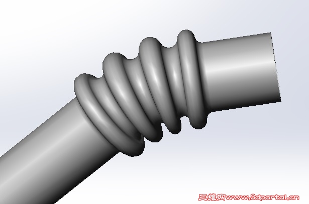

 楼主| 发表于 2013-8-7 08:39:33 | 显示全部楼层 来自: 中国江苏扬州
感谢楼上的指点,确实这种弯曲变形的造型也没有参数还是用弯曲命令好,上来交个作业
折弯
折弯

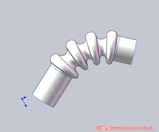

发表于 2013-8-8 09:42:39 | 显示全部楼层 来自: 中国安徽合肥
练习一下。
$ j, J, f! s! b. l" n4 V
弯管
弯管

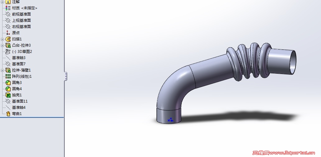

发表于 2013-8-8 09:51:00 | 显示全部楼层 来自: 中国浙江绍兴
yzkejin 发表于 2013-8-8 09:11 static/image/common/back.gif& A! b" I5 N& N' w& a% U/ w5 X
2012版本,多多交流
# @" Z2 V) A5 a; K- M( TGreat! it's so kind of you!9 p/ S8 E% {  d2 ~" W- c+ {' P( a
我没有做过弯曲,假如把我做的这个件(见附件),仅波纹管部分弯曲,怎么做?请有空时指教。
插入-特征-弯曲.rar
130.13 KB, 下载次数: 10
 楼主| 发表于 2013-8-8 16:03:29 | 显示全部楼层 来自: 中国江苏扬州
y2012 发表于 2013-8-8 09:51 static/image/common/back.gif
3 C/ P4 o5 U5 o6 L* h, YGreat! it's so kind of you!- A0 ]4 ]. E( ?7 ?- E
我没有做过弯曲,假如把我做的这个件(见附件),仅波纹管部分弯曲,怎么做 ...
& y, h, U6 ]2 B7 W这个命令我也才用到,拿你这个练练,见附件
插入-特征-弯曲.zip
545.1 KB, 下载次数: 3
发表于 2013-8-9 08:17:36 | 显示全部楼层 来自: 中国浙江绍兴
yzkejin 发表于 2013-8-8 16:03 static/image/common/back.gif, o# n) r4 Z: u
) K! d: F' d" K- d多谢!有收获。我再找教程巩固一下。
