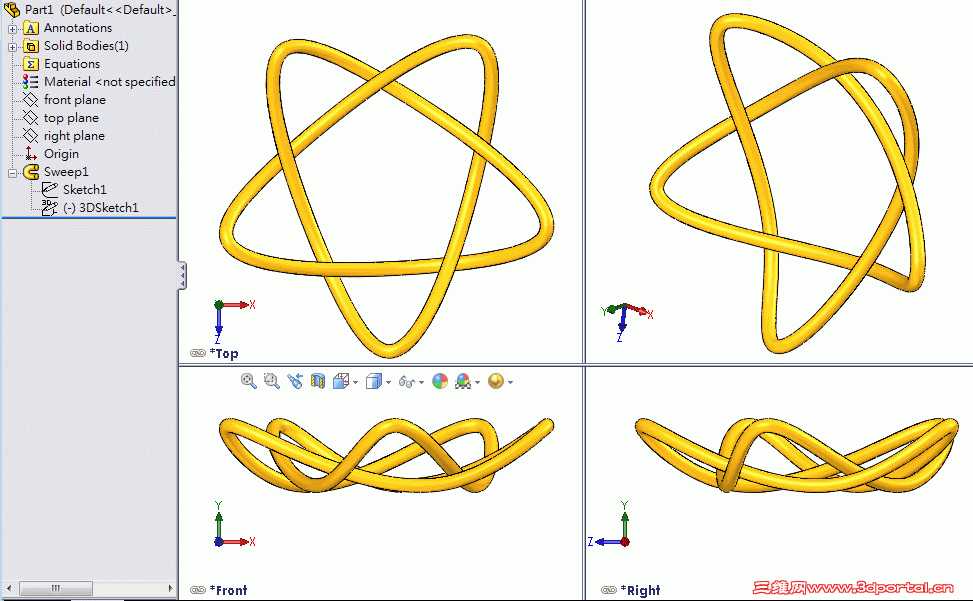

[分享] 交叉五角星[16#附原檔]
发表于 2013-8-1 21:12:49 | 显示全部楼层 |阅读模式 来自: 中国浙江嘉兴
1 [: g& I1 E3 O5 n7 I% ?( R. M3 u% ?" ~7 d, e
提供練習
1 ]. G; c; \. |# n" D: J Clipboard01.jpg

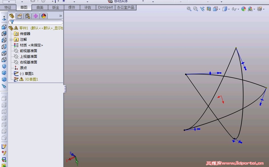

发表于 2013-8-2 08:50:11 | 显示全部楼层 来自: 中国浙江金华
本帖最后由 swsxz 于 2013-8-2 14:35 编辑 & M$ I& [  v* U7 C* d: [
1 ?) V/ U2 Y/ f# ?7 E楼主用的是公式曲线吗
参与人数 1三维币 +1 收起 理由
阿帕奇 + 1 如可以,请分享源文件
 楼主| 发表于 2013-8-2 08:53:30 | 显示全部楼层 来自: 中国浙江嘉兴
swsxz 发表于 2013-8-2 08:50 static/image/common/back.gif* Y7 h0 T& ~+ Y' n
楼主用的是公式曲线吗
% q. E9 U* O: b, a沒用公式,一般作图法就可以.

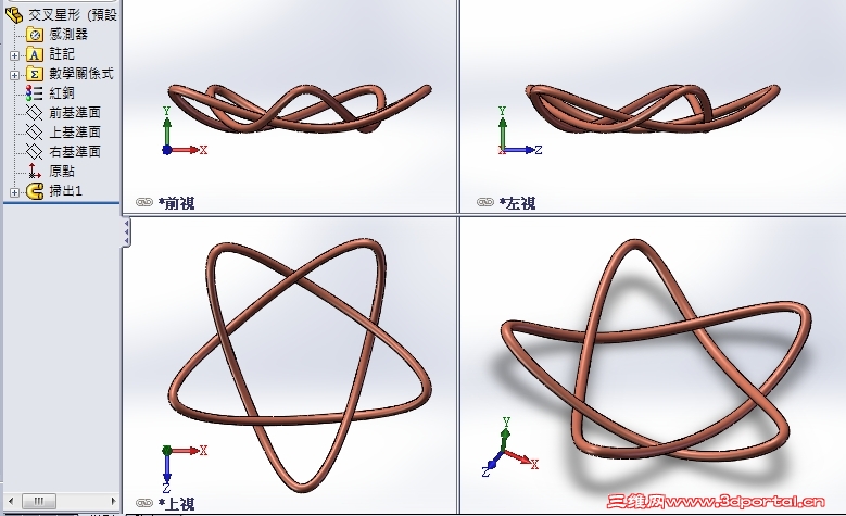

发表于 2013-8-2 11:45:49 | 显示全部楼层 来自: 中国台湾
誤會大矣…原來梁兄沒有使用公式…您在開思怎沒指正阿丹呢…
! S' h0 Z8 {# J& e" u0 }趕緊練習一下~~
0 d, l  q+ G2 N! \6 q  t( N# `% e& B0 ~& G2 E! v

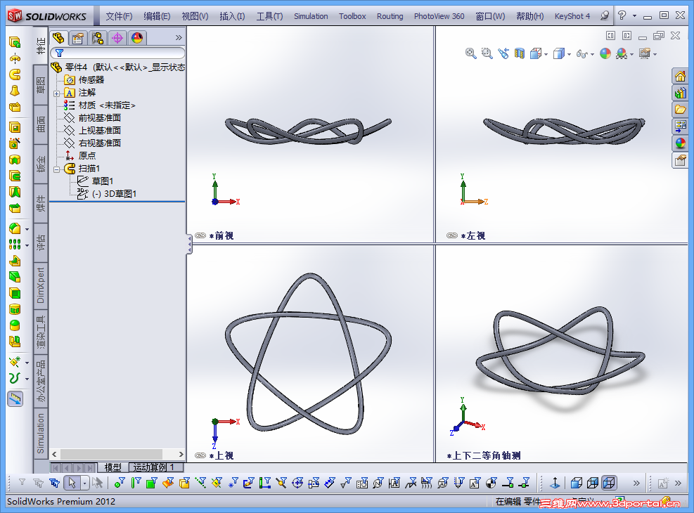

发表于 2013-8-2 15:36:22 | 显示全部楼层 来自: 中国四川攀枝花
赶紧学习一下
7 t4 `" }3 Q# m& N6 O& ?, u0 y 快照1.png , {6 X) [: d8 S! R- |! w

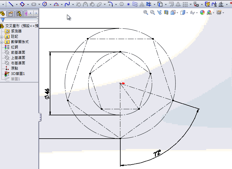

发表于 2013-8-3 10:31:22 | 显示全部楼层 来自: 中国安徽合肥
250272313 发表于 2013-8-2 17:51 static/image/common/back.gif- ?3 ?$ Z0 W" v# }0 ~/ V3 e
这个怎么画的,能否上传一个低版本的文件啊,我是2010版的,高的打不开……
5 Y" ]8 T! w) T0 r; M7 c
我这是笨办法,先建高度不同的两个基准面,分别画2个五星并倒圆角,然后在3D草图模式下,用样条依次高低交错连接各节点形成穿越的曲线,再扫描就好了,不知道楼上的高人们没参考线直接画3D草图是怎么画的?能否介绍下了。

 楼主| 发表于 2013-8-3 17:24:07 | 显示全部楼层 来自: 中国浙江嘉兴
ㄗs超ゲ越o◇ 发表于 2013-8-3 16:42 static/image/common/back.gif& I& c$ J/ F- g- x9 K
求指教,各位大神
, A- t/ |' N8 k$ r; `+ q附原檔
: A% X9 x. P; y" Y3 V- s capture-7.gif
: |6 d  v! P& _) c5 k 交叉星形.rar (635.62 KB, 下载次数: 55)

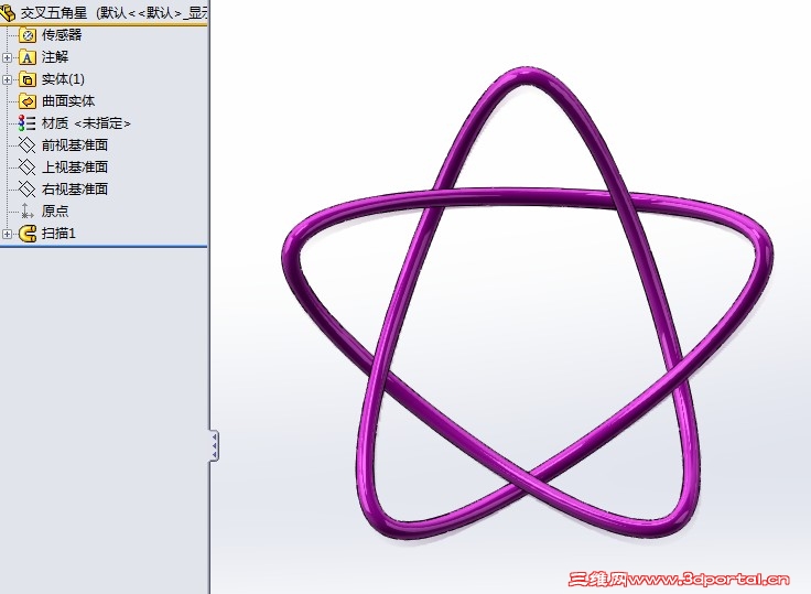

发表于 2013-8-5 12:06:26 | 显示全部楼层 来自: 中国台湾
ryouss 发表于 2013-8-3 17:24 static/image/common/back.gif
. @: [$ T% {) z2 a附原檔
2 N( g5 Z! d* Y! N/ ?4 m4 K4 C6 n, ?1 c5 {! u* |5 u! I5 E
[2012版]
' H4 `7 X* a* t9 q: q和梁兄一模模一樣樣的做法呀~~~
