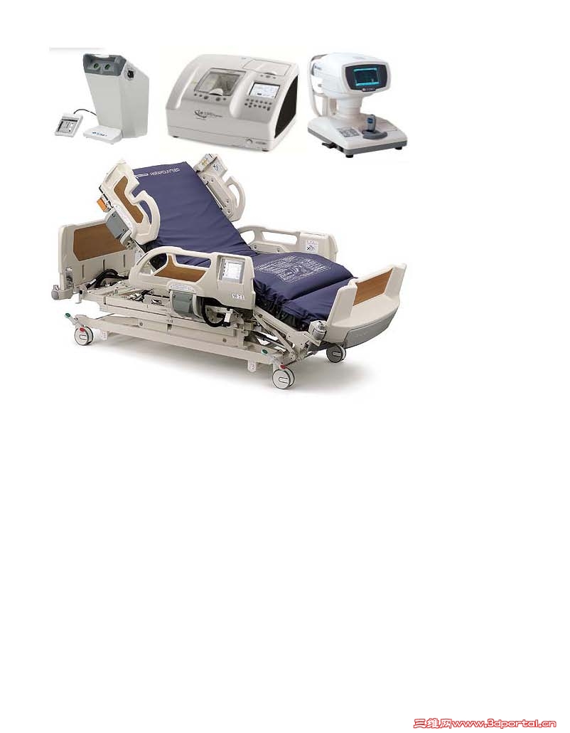

发表于 2013-8-26 23:07:27 | 显示全部楼层 来自: 中国江苏无锡
可以看看附件中图片
洪哥 + 5 感谢帮助
