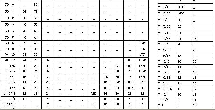

我最近看了一个尺寸关于螺纹紧固件的(1/2—20UNF)怎么理解呀??QQQ
