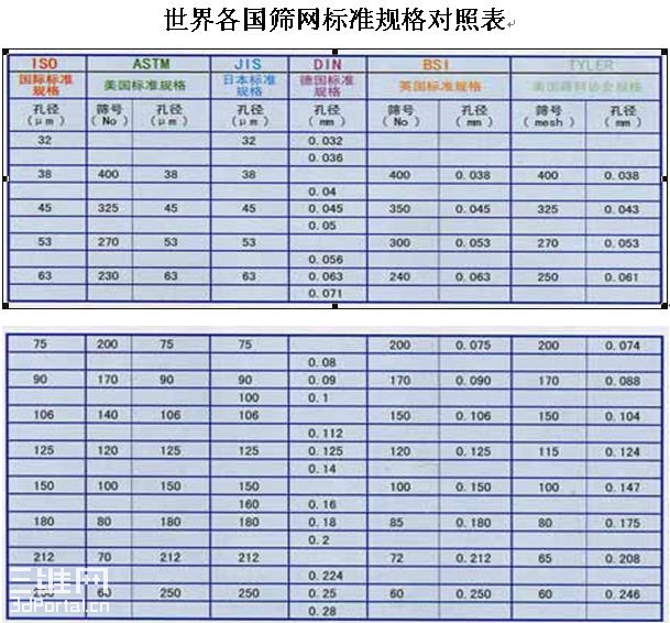

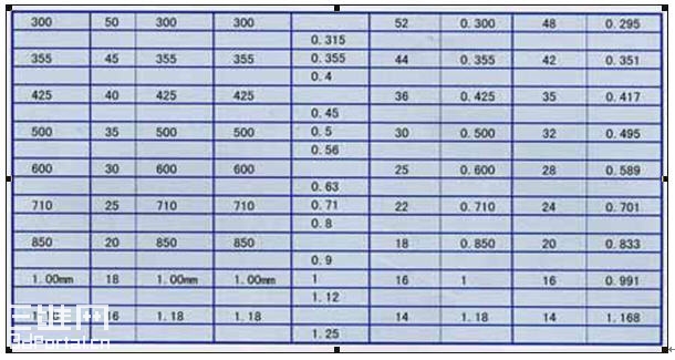

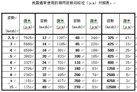

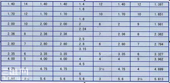

[分享] 筛网筛孔的μm网目数对照表

用在哪一方面的?

磨料粒度的度量。磨料粒度的度量通常以它的粒度“目”表示,“目”是指以磨料能通过筛孔为前提,筛子单位面积以1平方英寸(25.4×25.4mm)的孔数。例如,120目磨料,即表示该磨料刚好能通过25.4×25.4mm内有120个方孔的筛子。
