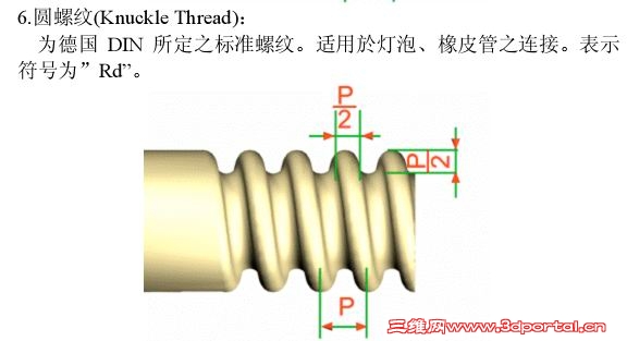

求助灯头的螺纹标准,谢谢大家!!!!

灯泡和灯头用的是圆形螺纹,原一机部曾颁布过 NEO.010.021标准,这种螺纹的代号有E10、E14、E27、E40等。如我们常见的一种白炽灯泡,螺纹代号为E27,灯头大径26.15~26.45,灯头小径23.96~24.26,灯口大径26.55~26.85,灯口小径24.36~24.66。

德国标准圆螺纹,见下图:
