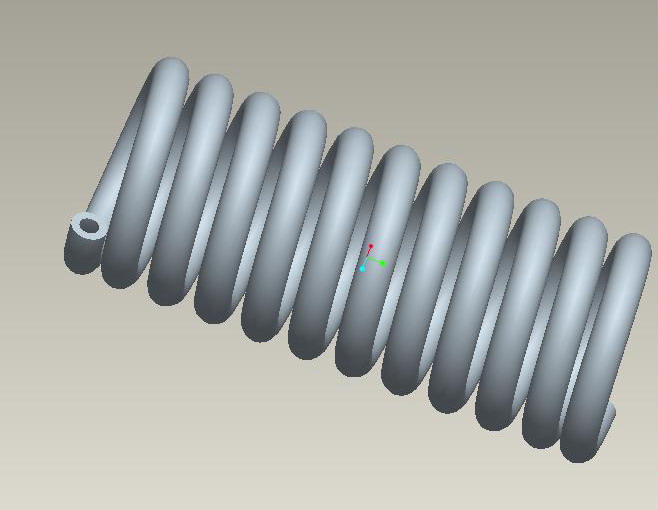

发表于 2006-8-14 19:59:29 | 显示全部楼层 来自: 中国江苏苏州
是不是这样的,
spring
spring
发表于 2006-8-14 21:54:05 | 显示全部楼层 来自: 中国山东济南
用螺旋扫描吧
发表于 2006-8-16 22:00:25 | 显示全部楼层 来自: 中国上海
是啊,螺旋扫描啊,很简单。

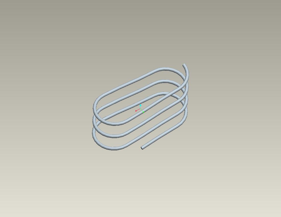

 楼主| 发表于 2006-8-22 10:59:50 | 显示全部楼层 来自: 中国广东深圳
3楼的是直线弹簧。我说的是其中心线是一个非直线性的,如一段圆弧,一个圆,一段椭圆弧,等。
2 c" J0 Z3 b7 Z  ?% ]& Y还有能否作出弹簧的螺旋线投影不是圆形的,而是椭圆形,多边形,等。# m! q  A( c. S0 O% v9 w* O
以上的能否通过PROE作出?请高人指点。

发表于 2009-9-7 08:21:48 | 显示全部楼层 来自: 中国浙江台州
像这样的吗?- d1 d6 w% G' p. x& r, b
