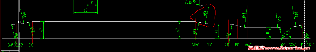

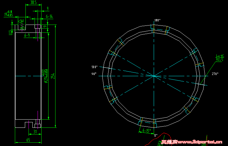

[讨论] 求大神指教这个凸轮的槽用solidworks怎么画
发表于 2013-8-2 10:16:09 | 显示全部楼层 |阅读模式 来自: 中国上海
求大神指教0 z% B6 J) ~- P/ \9 U( C+ x8 @

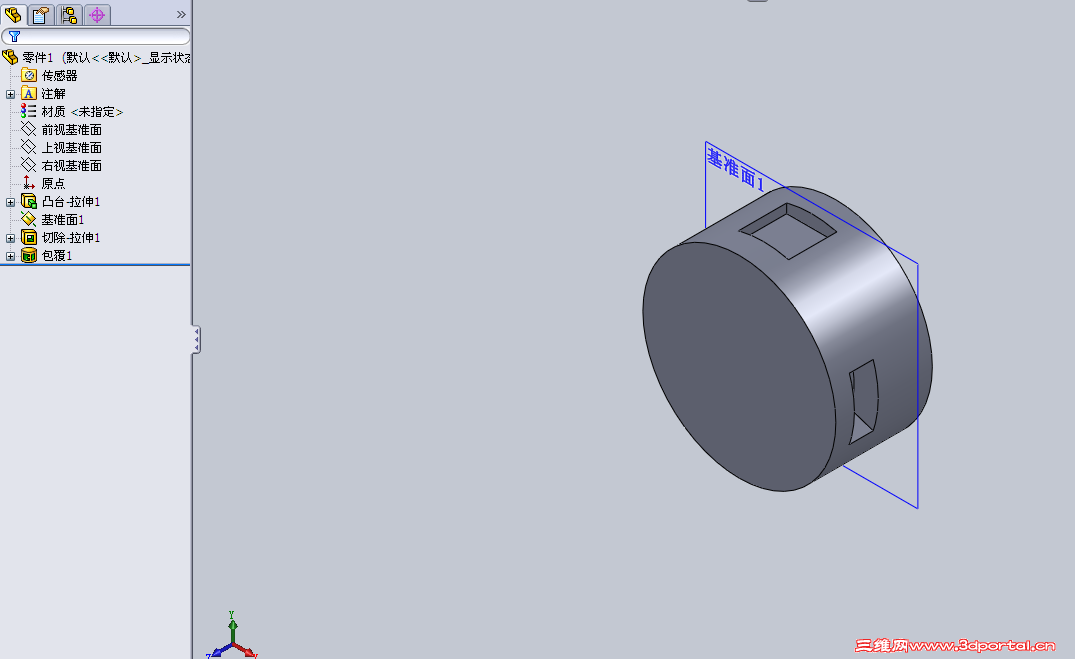

发表于 2013-8-2 10:40:33 | 显示全部楼层 来自: 中国北京
直接拉伸切除不就好了么,建立一个基准面

发表于 2013-8-2 11:54:56 | 显示全部楼层 来自: 中国台湾
凸輪軌道在SW裡較常使用的建模方式是包覆除料," T5 \! L/ [- H# M2 O% P% w
正巧這幾天又見有人討論,樓主參考一下…

发表于 2013-8-2 13:44:50 | 显示全部楼层 来自: 中国北京
本帖最后由 250272313 于 2013-8-2 13:46 编辑 + J5 O6 t- c: M* |5 N. [1 ^
. u2 E& M) r; j3 O+ v当然楼上说的包覆也可以,只是我见你的图纸槽底是平的,所以建议你用拉伸切除,包覆的我也给你示范了一下,这是我简单做的一个零件

你看好他的标题了么,他问的是那个槽怎么画,我又没按照他的图纸画,只是给他示范了一下
